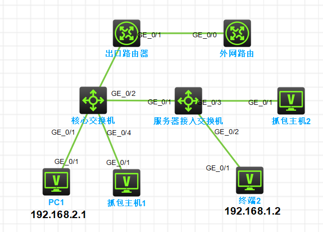

前提,用PC1去ping外网路由,能够ping通,
1、在核心交换机上开启本地端口镜像,监听端口是ge0/4,镜像端口是ge0/1和ge0/3,但是抓包没有显示流量;
2、在核心交换机开启,debugging ip icmp ,打开监看,然后重复ping操作,一样看不到任何流量信息;
3、在核心交换机上执行display interface ge0/1 ,看不到数据包。
模拟器不支持
ping设备才会有回显
模拟器不支持
是的

2、您指的ping设备是ping这个核心交换机本身?
孙国新 发表时间:2023-07-06
是的

4号的配置有清除吗? 4号口出方向有报文变化吗
4号配置没有清除,这有影响吗?
孙国新 发表时间:2023-07-06 更多>>
4号配置没有清除,这有影响吗?
孙国新 发表时间:2023-07-06
