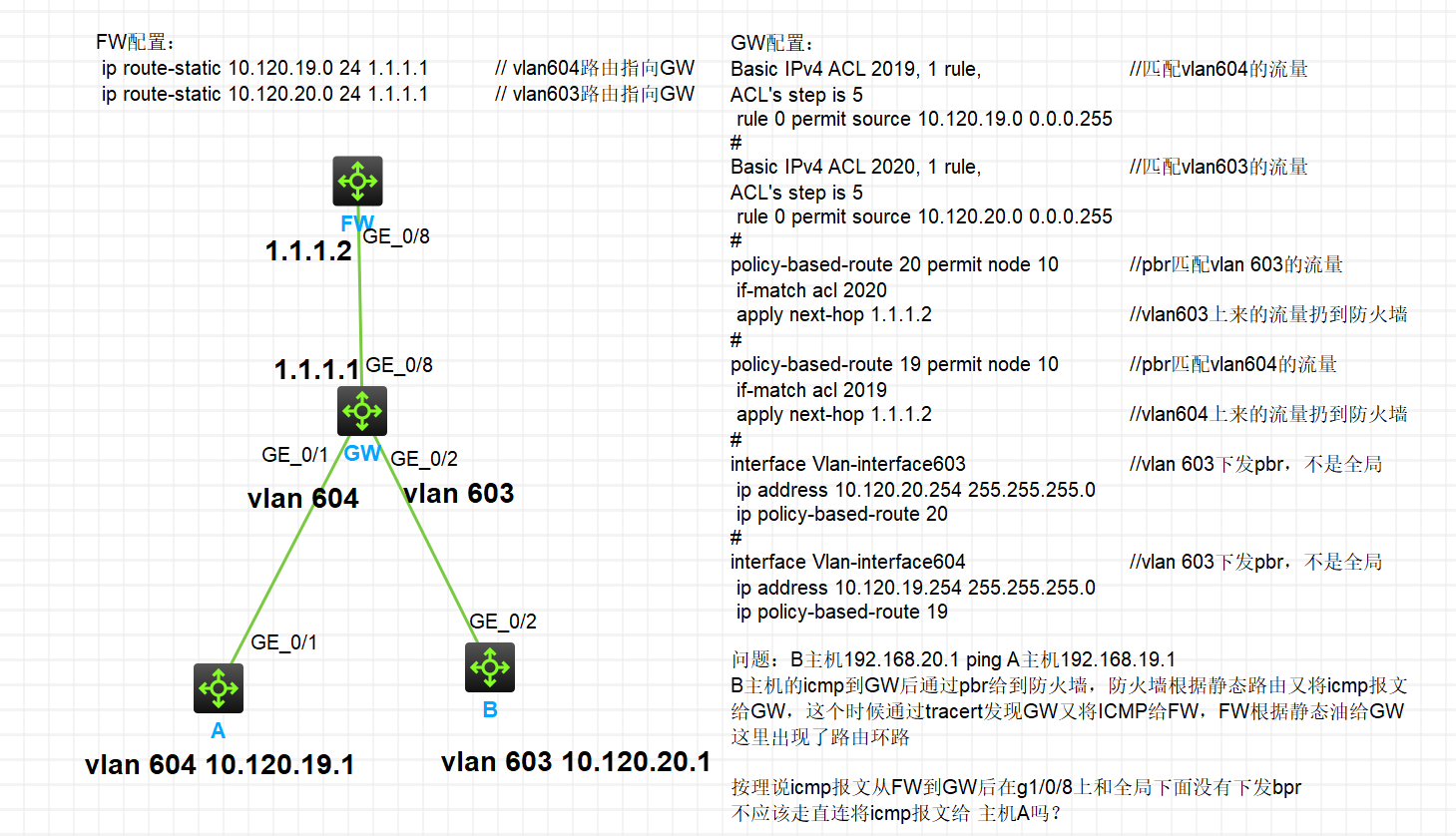

不好意思,再占用一下资源,我从新梳理了一下,麻烦大家帮忙看看
粉丝:45人 关注:3人
策略路由优先级高于静态路由;

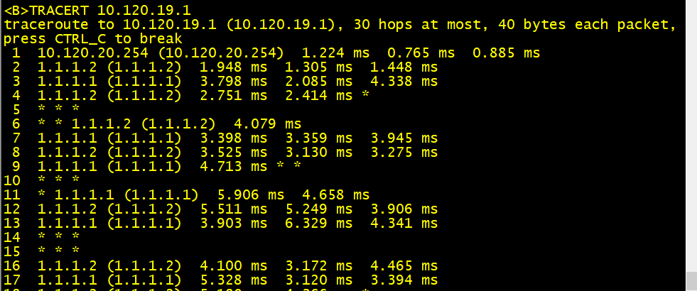

B ---> A 优先匹配策略路由 转发给FW、然后FW查找路由表又转发给GW、依次往复;
正确做法:
内网之间互访,不需要匹配策略路由转发;
先添加一条acl B ---->A
如:acl ad 3000
        rule 10 permit ip source 10.120.20.0 0.0.0.255 destination 10.120.19.0 0.0.0.255
policy-based-route  20 permit node 5 #优先创建一个节点匹配内网互访的数据流;
if-match acl 3000  //匹配acl 3001的数据流
此节点不配置下一跳;
policy-based-route  20 permit node 10
if-match acl  2020
apply next-hope 1.1.1.2
匹配acl 3000 的数据流,不设置apply动作(如果不设置动作,则匹配到的数据转发时根据路由表来进行转,且不再匹配下一节点,配置这个节点的作用是实现内网不同网段之间互访的流量不匹配策略路由,达到可以互访的目的)
源 10.120.20.0  ----  目的 :10.120.19.0 的流量 不匹配策略路由,按照本地路由表来转发;
另一个网段也是同理:

1/0/8无法直接丢个p"c
给1/0/8后 再给了vlanif 然后匹配pbr 又到防火墙
粉丝:21人 关注:11人
不是说了关快转表吗
粉丝:114人 关注:1人
明细一下acl,将互访的流量剔出acl,让该部分流量走传统的路由转发即可
粉丝:1人 关注:8人
感觉匹配了硬件转发,话说关闭硬件转发的命令是啥。
