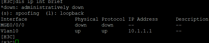

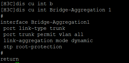

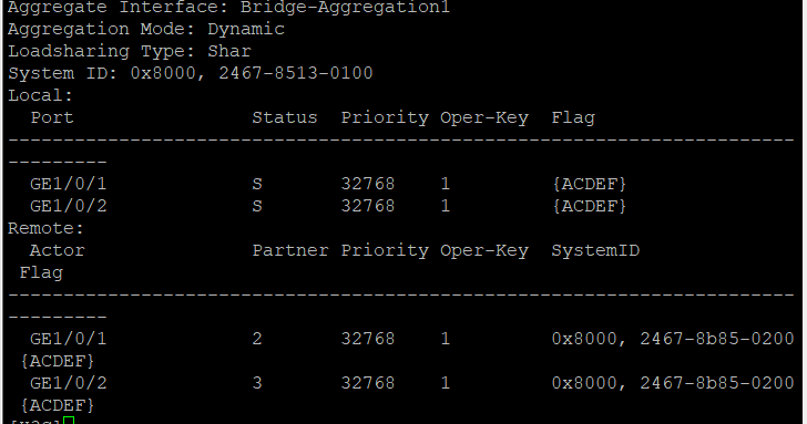

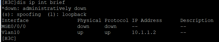

S1和S2的0/1和0/2加入聚合组BAGG1,聚合组配置如下:S1和S2聚合组配置一样。

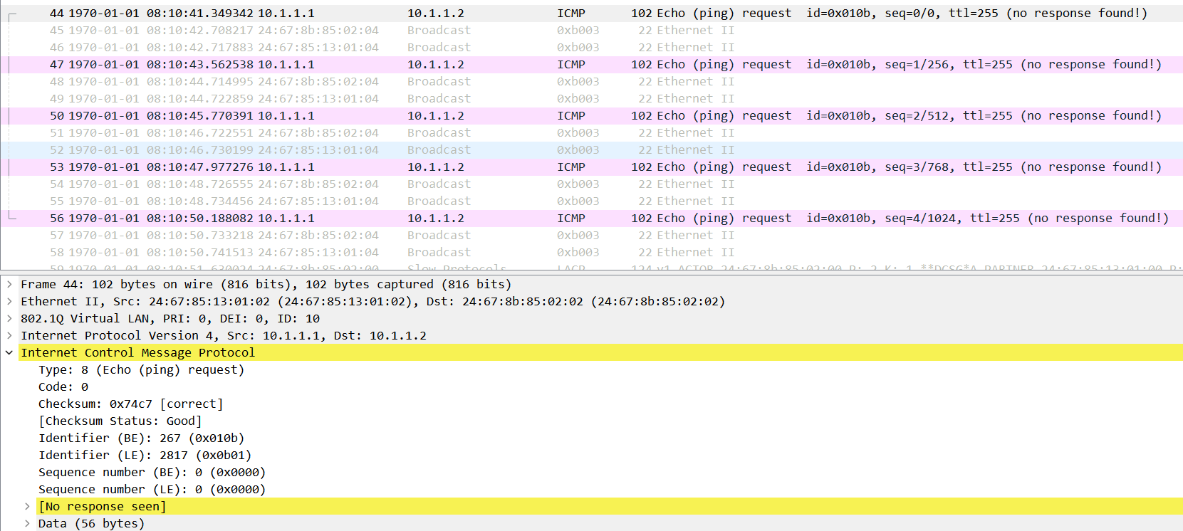

但是S1上ping S2 的IP 为什么ping 不通?未配置 根保护前是可以ping通的,抓包显示S1有向S2发送请求报文,但是S2没有回,这是什么原因啊?

看根桥是哪一台设备,如果你在非根桥的根端口配置了根桥保护,那么这个接口会被设置为discarding状态的
回复0_1:
你可以看下,就是你在非根桥的根端口配置了根桥保护,这个时候会有一个实例的状态是discarding,但是角色是指定端口,你可以用display stp ab查看
山东郑凯 发表时间:2023-07-06 更多>>
刚才是在非根桥的根端口配置根桥保护,不通,但是此时端口是forwarding状态的。现在改为在根桥的DR端口配置根保护,可以ping通
0_1 发表时间:2023-07-06
回复0_1:
