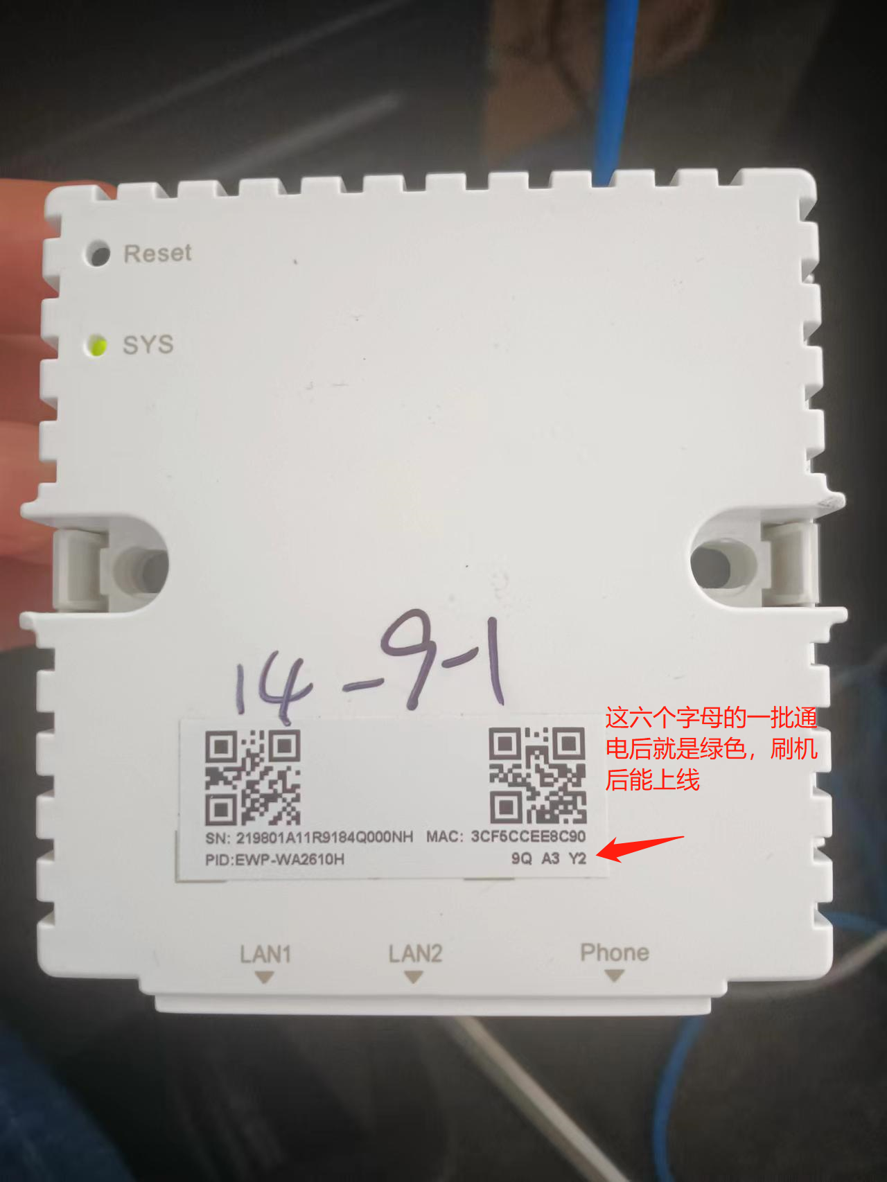

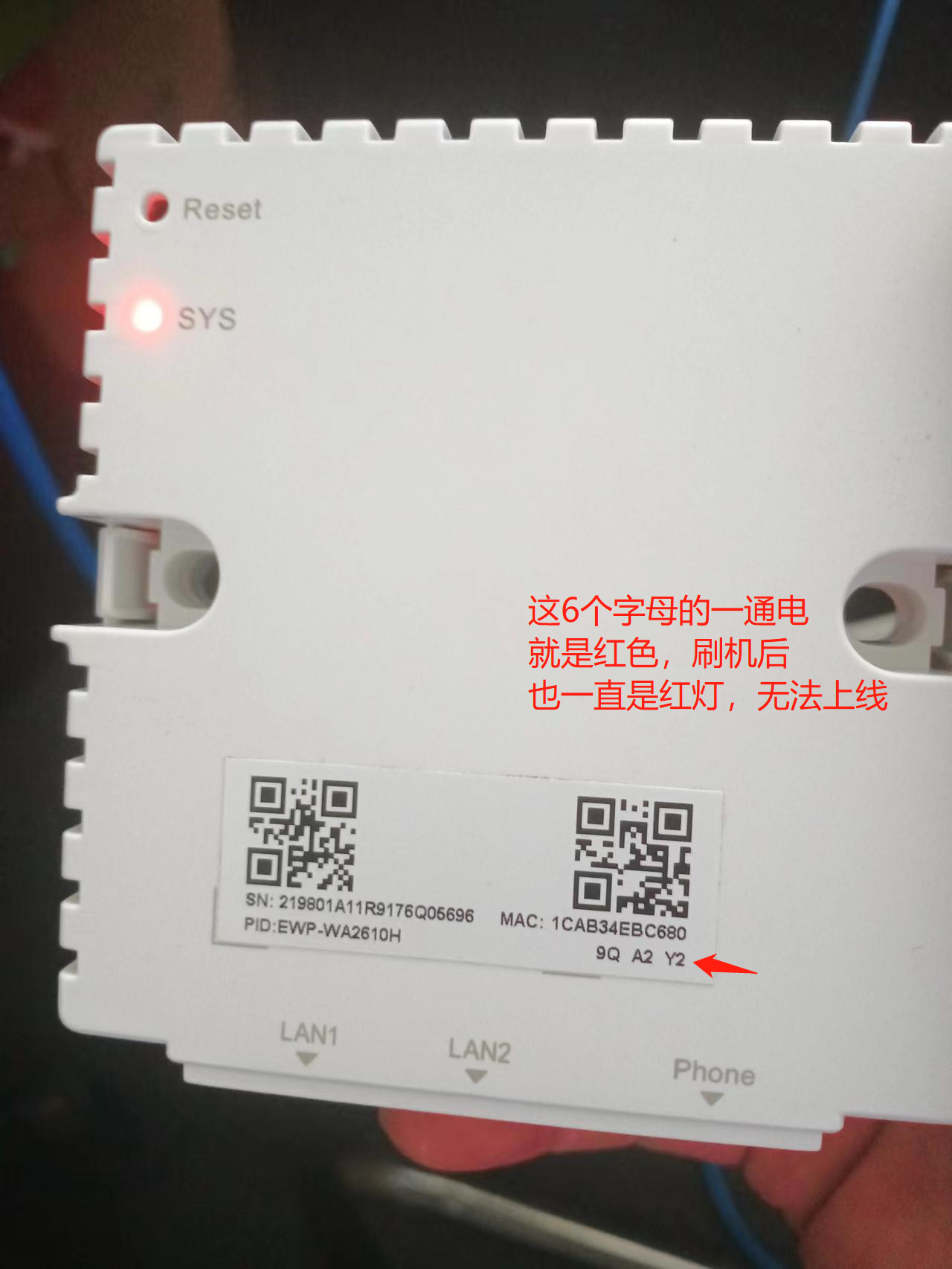

产品:WA2610H 问题描述:出厂胖模式,刷机后无法上线
2023-07-06提问
  • 0收藏,1709浏览
问题如图描述
最简单的路由器+傻瓜,无线控制器旁挂,DHCP在路由器上。
刷机后CTRL+B,CTRL+D无法进入,一直不断重启,DHCP列表里发现AP能获取到地址,但是因为不断重启,无法ping通。
无线控制器也刷了好几个版本,也无法破

刷机后也需要更改一下AP模式
胖转瘦是 ap-mode fit命令
要把AP的模式切换为fit模式,参考命令为ap-mode fit
如果还无法上线,以下是排查要点,请参考:
1、检查AP到AC的基础网络是否可达。
2、检查AC的授权是否足够使用。
3、检查AC与AP的型号是否适配。
4、检查DHCP内的IP地址是否足够使用。
