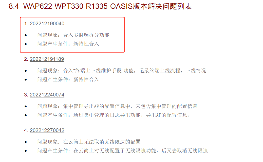

需要将AP升至R1335及以上版本,之前版本不支持
https://www.h3c.com/cn/d_202307/1891625_30005_40.htm
分别绑定不同radio就可以
