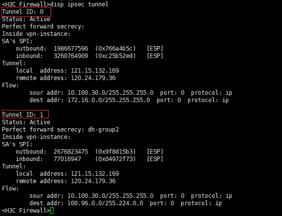

我先用SecPath F100和阿里云vpn网关已经建立了一个ipsec连接,双方通信没有问题。
接下来,由于阿里云的DTS服务器ip地址与我ecs那些是不同的,因此建立第二个IPSec连接,目前连接已建立,但Tracert 阿里云的DTS 服务器,路由没有走VPN,是啥问题?
下图是vpn tunnel:

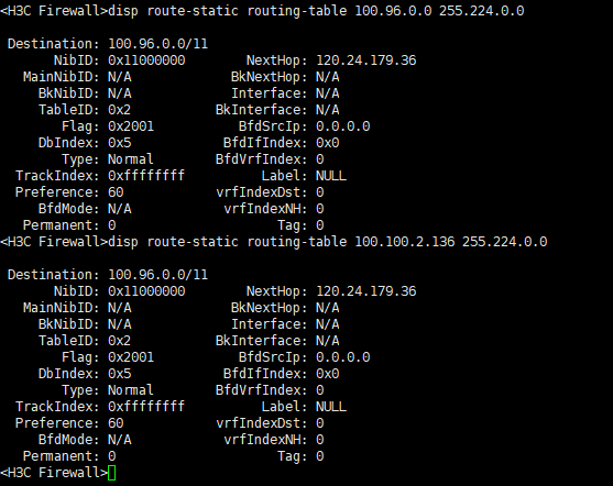

下图是路由信息

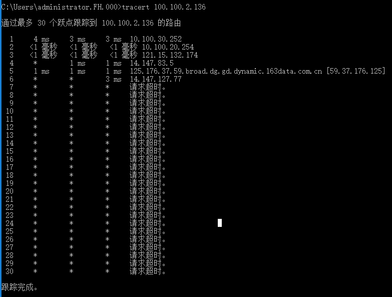

下图是tracert截图
似乎走外网出去了,没有走vpn.
请教各位专家,这是啥问题呢?

感兴趣流需要再外网里面排除
在nat的acl里面加了排除,也还是没有走vpn过去。
莽莽群山 发表时间:2023-07-10 更多>>
