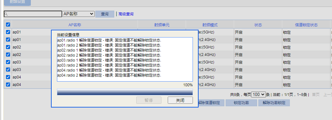

wac 361 怎么解除信道固化,求详细解答过程
2023-07-07提问
  • 0收藏,1330浏览
在web页面把信道固化,然后造成信道锁定,想解除信道锁定,结果失败,提示信道被固化。在web页面没有找到解锁信道固化的功能。
粉丝:39人 关注:5人
https://www.h3c.com/cn/Service/Document_Software/Document_Center/Wlan/Xiao_Bei/H3C_WAC360/
参考命令配置手册看看
粉丝:114人 关注:1人
信道固化 web界面上没办法。需要命令行下取消信道即可
