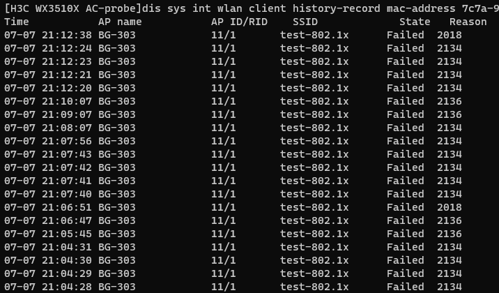

WX3510X无线AC上部署802.1x认证,终端上线失败,错误代码2018、2134、2136
2023-07-07提问
  • 0收藏,1737浏览
请问,如下错误代码,分别是什么原因?如何解决呢?
看下logbuffer
radius上的日志也看一下就知道了
回复叫我靓仔:
谢谢您,这个问题已经解决了,在一定条件下能通过认证了。
爱新觉罗启钰 发表时间:2023-07-10 更多>>
请教一下,这个reason代码是通用的还是一个厂家一个标准?
爱新觉罗启钰 发表时间:2023-07-08
一个厂家的
叫我靓仔 发表时间:2023-07-08
回复叫我靓仔:
您好,有一个错误原因:AAA processed authentication request and return 26.
AAA processed authentication request and returned error code code:AAA处理认证请求并返回错误码code,code取值如下: ¡ 4:认证域不存在 ¡ 8:认证域下的配置错误/服务器上配置的共享密钥与设备配置的共享密钥不一致/认证端口1812没有开启/服务器与设备网络不可达 ¡ 26:用户名或密码错误/认证类型错误/服务器上没有添加设备IP地址/服务模板下认证域配置错误

看一下是所有终端都无法上线还是个别的,如果是所有的可以参考典型配置检查一下。如果是个例看看是不是账号错了
