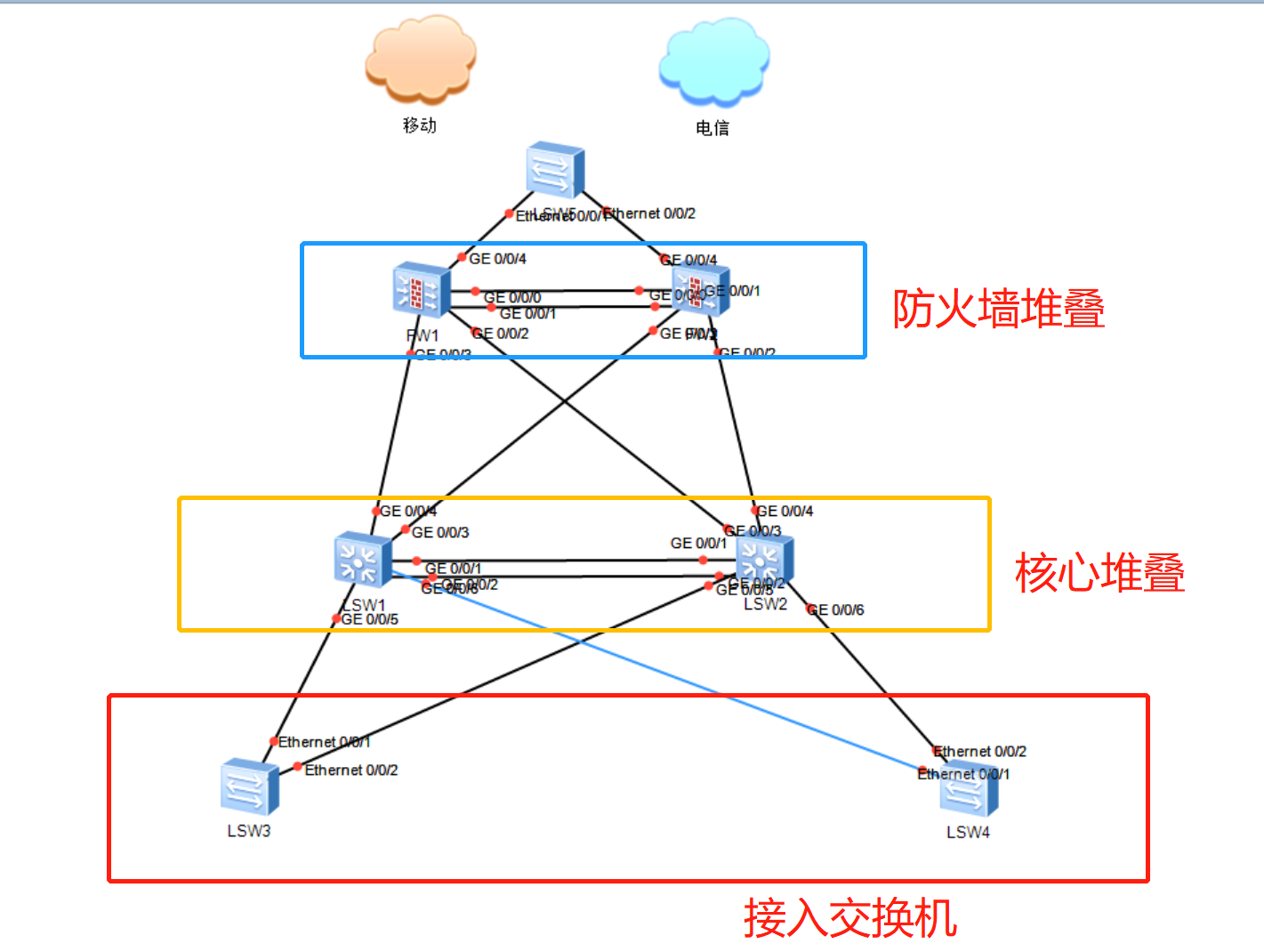

防火墙做了堆叠,我们有两条运营商,如果我想实现断网自动切换,这个电信移动运营商应该如何连接到防火墙(防火墙与运营商之间是否要加一个交换机)。
要切换可以做NQA+track+静态路由
NQA联动静态浮动路由 - 知了社区 (h3c.com)

1、堆叠的情况,防火墙上端需要加个交换机
2、RBM组网方式,可以使用双主的方式,运营商直接连接在两个防火墙上。主备的方式前端加个交换机,
防火墙1配置连接电信的地址,防火墙2配置连接移动的地址-----可以的 你两个网同时故障肯定是断网啊,不管你是怎么连接的

如果是堆叠的情况,防火墙上端加个交换机,运营商电信移动分别一根线连接到交换机,那么两台防火墙是不是要4跟线连接到防火墙,每台2根连接到交换机(还是只要一根就好了)。
温暖或倒影45 发表时间:2023-07-08
两条、4条都行,4条的做个聚合
zhiliao_h907dg 发表时间:2023-07-08
防火墙1配置连接电信的地址,防火墙2配置连接移动的地址,还是说防火墙12分别都要配置电信移动的地址。如果是前面说的2台防火墙各配置一个运营商地址,那么接移动那个防火墙坏掉了,恰巧外网电信线路又断掉了,那么不是断网了吗?
zhiliao_h907dg 发表时间:2023-07-09
