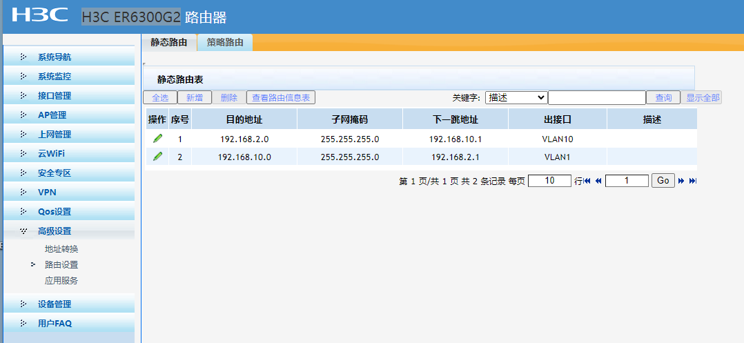

H3C ER6300G2路由器设置LAN1为VLAN1(192.168.2.1),设置LAN2为VLAN10(192.168.10.1);
设置静态路由目的地址192.168.2.0,下一跳地址192.168.10.1,出接口VLAN10;
目的地址192.168.10.0,下一跳地址192.168.2.1,出接口VLAN1;
目前LVAN1和VLAN10都可以上网,但是VLAN1和VLAN10直接不互通,请问需要如何设置才能互通

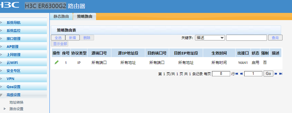

可以看下策略路由是否有配置

评论不能发图,策略路由配置图片下下一楼
zhiliao_XxtuHp 发表时间:2023-07-08
策略路由出接口改了,可以互通了,感谢
策略路由优先级高于其他的本地路由,vlan互访流量会被转发到WAN1;方法一:如果只有一条外线删除策略路由即可;方法二:对策略路由进行优化,这一条删掉,建两条:第一条:目的ip地址段不包含192.168.2.0段 第二条目的ip地址段不包含192.168.10.0段
