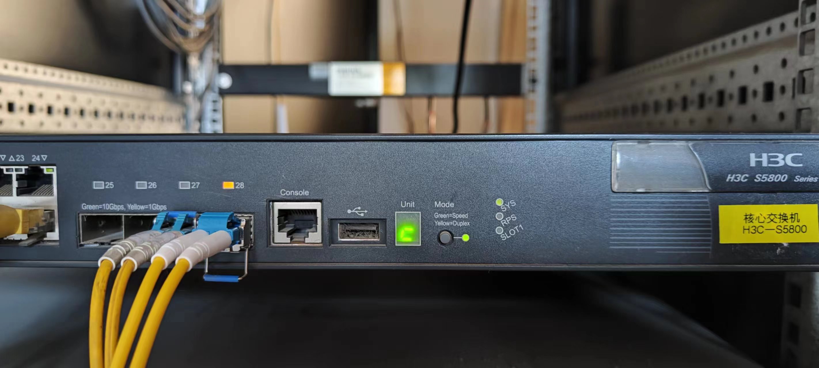

您好:
      我们这边有2台交换机,一台核心交换机型号为H3C S5800 series,一台汇聚交换机型号为H3C S5024PV2-EI,通过网线连接,PC端连接汇聚交换机其他23个网口均能上网;后期由于距离远问题,两台交换机改成光纤连接,PC端连接汇聚交换机24个网口都不能上网,光纤插在25,26,27,28都不行,光纤线检测没有问题,光纤接口显示灯正常闪烁,请问汇聚交换机需要做什么配置才能实现上网,谢谢!

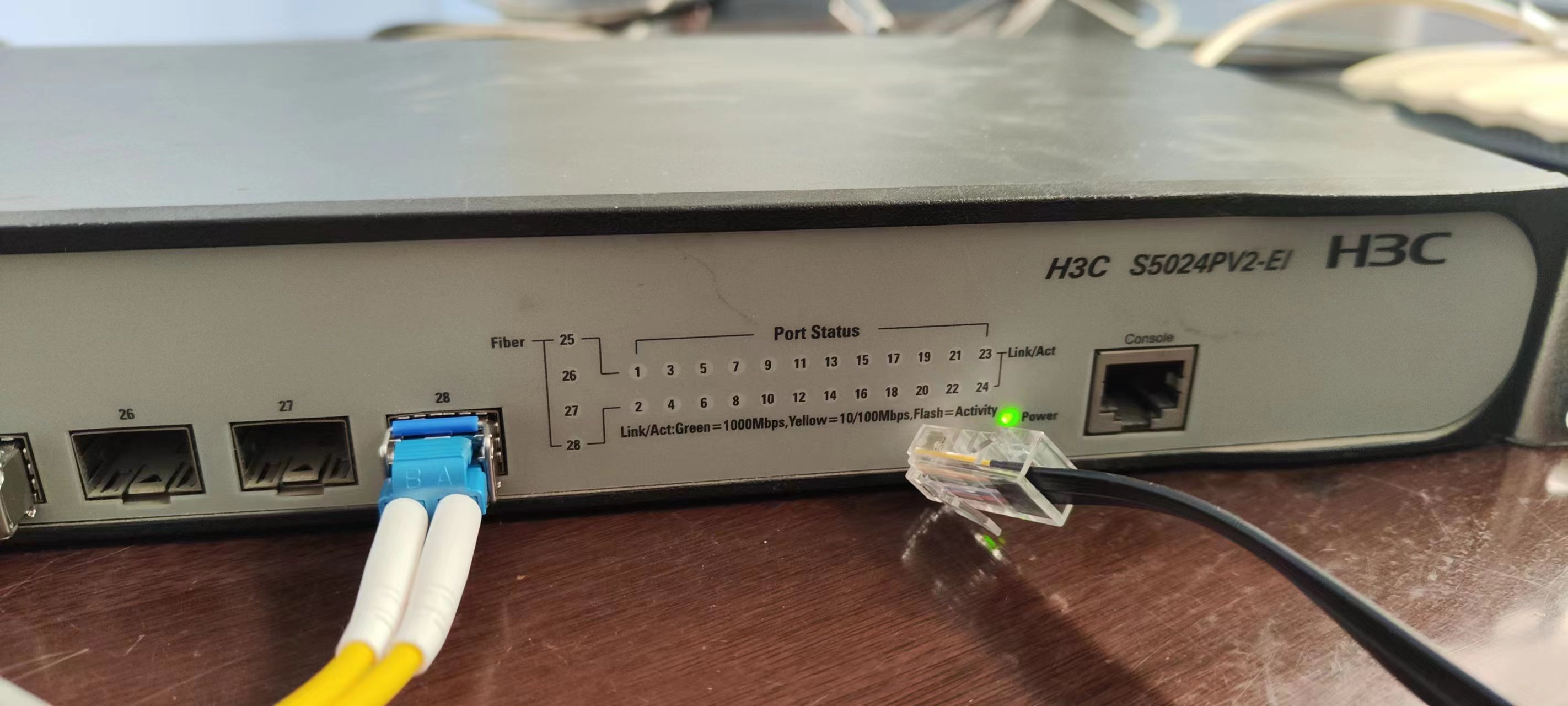

1.需要查看下S5800侧和S5024侧原网口互联口配置与光口互联口配置是否相同;
2.照片中S5024PV2-EI指示灯不亮,可能协商出了问题,
将两端交换机光接口强制接口速率,强制全双工试下,
在光接口下敲
speed 1000
duplex full
配置S5024侧28端口的duplex full ,用dis cu查看配置:interface GigabitEthernet1/0/28 duplex full 显示成功,而执行 speed 1000命令,结果为未成功配置。并且配置了以后,S5800上28的指示灯不亮

两边灯都亮,S5024PV2-EI是被线挡住了

进入对应的接口sys int gig 1/0/28
新时代农民工 发表时间:2023-07-08
好的
军 发表时间:2023-07-08
<H3C>interface GigabitEthernet1/0/28 ^ % Unrecognized command found at '^' position. <H3C>sys interface GigabitEthernet1/0/28 ^ % Too many parameters found at '^' position. <H3C>sys int gig 1/0/28 ^ % Too many parameters found at '^' position. <H3C>
军 发表时间:2023-07-08
执行结果: % Too many parameters found at '^' position. 这算进入了吗?
军 发表时间:2023-07-08
先敲sys进系统视图,然后int gig 1/0/28;建议检查下原S5800互联S5024的网口配置,在1/0/28上敲一下
[H3C]interface g1/0/28 [H3C-GigabitEthernet1/0/28]speed 1000 Configuration is not successful! [H3C-GigabitEthernet1/0/28]duplex full [H3C-GigabitEthernet1/0/28]speed 1000 Configuration is not successful!
军 发表时间:2023-07-08
怎么检查S5800互联S5024的网口配置,在1/0/28敲一下---------这一步是在哪在哪台交换机上操作,怎么检查?以前的配置都不清楚了
军 发表时间:2023-07-08
dis cu查看原有配置
军 发表时间:2023-07-08

那就是配置的问题了,检查下设备配置
检查对端接口的配置
zhiliao_sEUyB 发表时间:2023-07-08 更多>>
汇聚是默认配置,连接电口正常上网的,光口不行,是检查哪个交换机的配置呢?
军 发表时间:2023-07-08
检查对端接口的配置
是不是不适配,另一边光口没亮
两边灯都亮,正常
军 发表时间:2023-07-08 更多>>
两边灯都亮,正常
军 发表时间:2023-07-08
知了小白
粉丝:人 关注:人
第一先看看光纤和光模块是否匹配
第二看看光接口的配置和电口之前的配置是否一致
汇聚交换机是默认配置,没动过,网线接口是可以正常上网的
军 发表时间:2023-07-08

您好: 因为之前汇聚交换机S5120进水出故障,现用S5024PV2替换,核心交换机型号为H3C S5800 series,现用汇聚交换机型号为H3C S5024PV2-EI代替,通过网线连接,PC端连接汇聚交换机其他23个网口均能上网;后期由于距离远问题,两台交换机改成光纤连接,PC端连接汇聚交换机24个网口都不能上网,光纤插在25,26,27,28都不行,光纤线检测没有问题,光纤接口显示灯正常闪烁,请问汇聚交换机需要做什么配置才能实现上网,谢谢! 1.S5024PV2-EI光纤和光模块确定匹配,在出厂配置下,网线连接下,PC端连接汇聚交换机其他23个网口均能上网;只有光纤和核心交换机连接后S5024PV2-EI24个网口都不能上网 2.在S5024PV2-EI上光接口下执行 命令:speed 1000-----提示不能更改配置 duplex full------执行后,核心交换机S5800对应光接口灯不亮,S5024PV2-EI上24个网口依然不能上网
