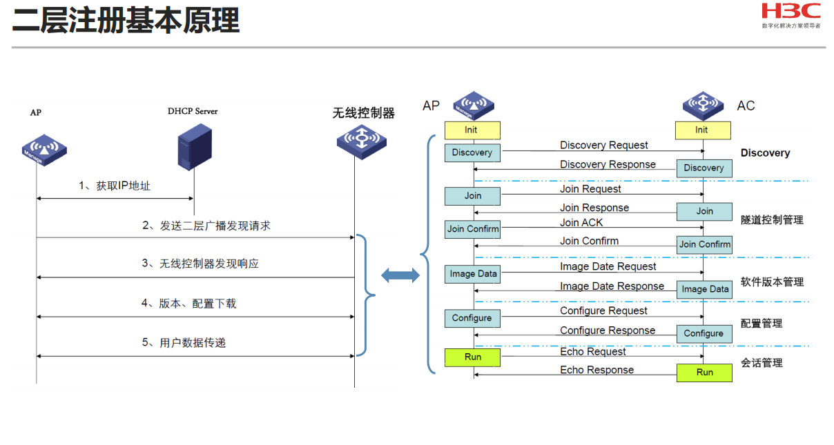

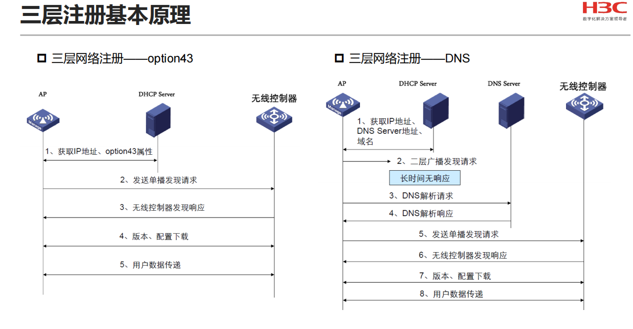

2、ap 注册到AC 上线过程:
这个分为二层注册和三层注册:
请看下图:
二层注册:
三层注册:

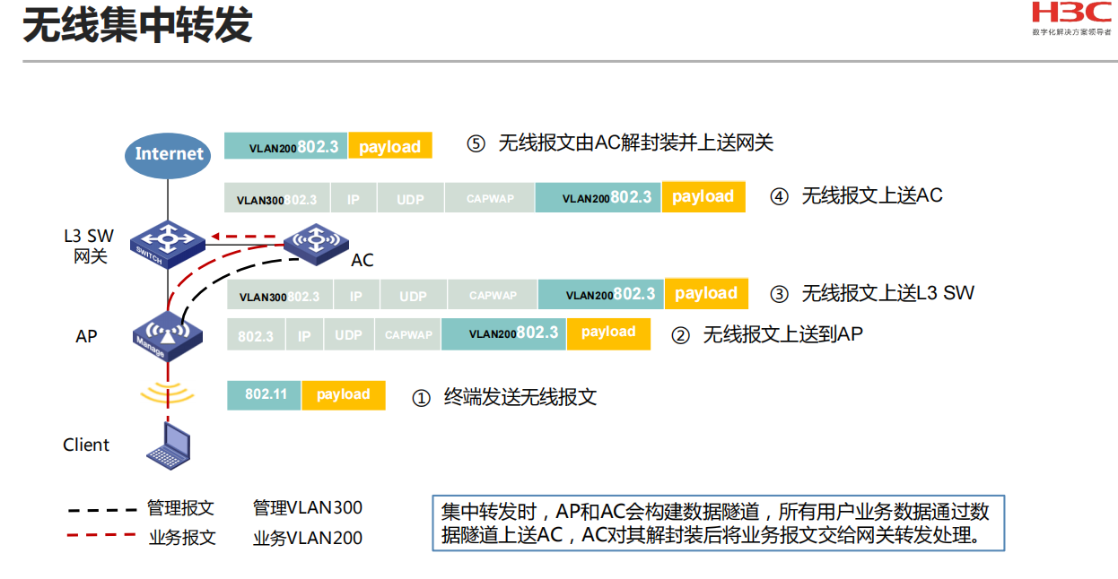

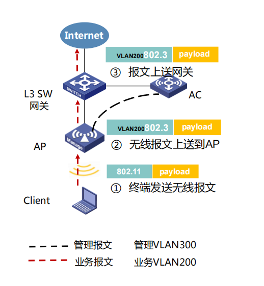

无线业务 数据转发 :
同时也分为集中转发和本地转发:
集中转发:
无线业务vlan 是封装到隧道中上报AC ,ac 在进行解封装;
本地转发:
