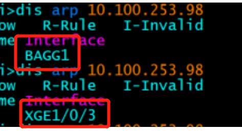

交换机通过dis arp 10.x.x.x 命令查询从交换机哪个端口学习到的,1/0/3接口是正确的,聚合组接口1不应该学习到,出现从聚合组接口1学习到是什么原因?
mac地址也一样的话,从两个接口同时学到相同的ARP,日志应该会报ARP冲突吧
可以根据mac地址学习的接口,依次display mac-address xxxx往下找,看看连的什么

MAC地址一样,从日志中并没有找到报ARP冲突的
zhiliao_x8szBK 发表时间:2023-07-09
1、环路导致的mac漂移
2、或者地址冲突

先确定两个arp所显示的mac地址是否为同一个,如果为不同的话,那可能是ip地址冲突了。如果mac地址是一样的话,那个可能是环路导致的mac地址漂移
