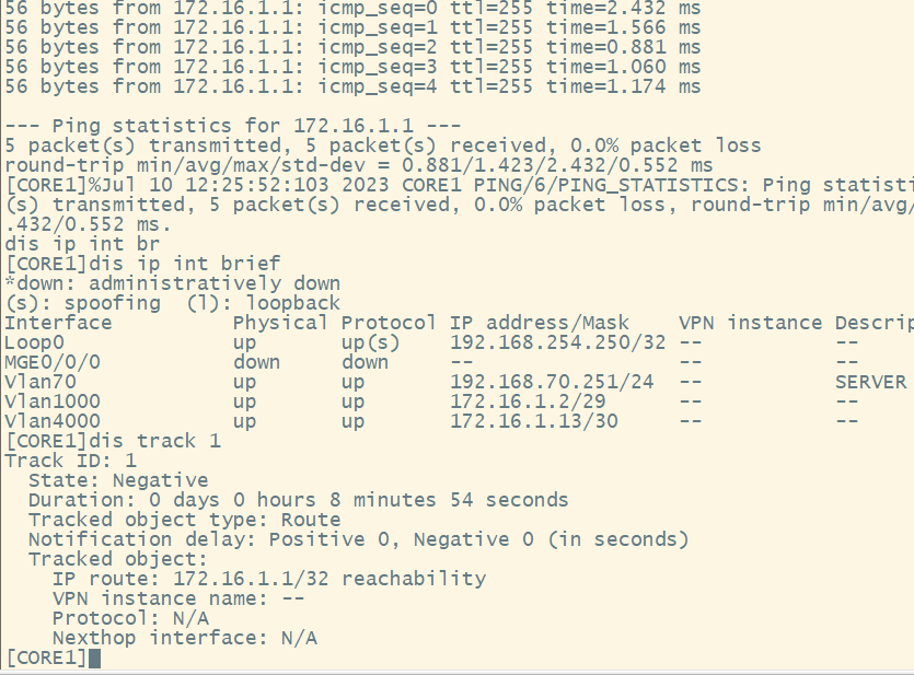

如图所示,track 的状态不对
如果在Track项和路由管理之间建立了关联,当对应的路由条目在路由表中存在时,路由管理通知Track模块将与之关联的Track项状态设置为Positive;当对应的路由条目在路由表中被删除时,路由管理将通知Track模块将与之关联的Track项状态设置为Negative。
ok,那我就明白了,我路由表里面没有32位172.16.1.1的路由条目,所以状态不对,谢谢啦

我是和VRRP联动的,但是这个状态不对应该和静态,vrrp没关系吧

track 1 ip route 172.16.1.1 32 reachability
zhiliao_ulwN3o 发表时间:2023-07-10
[SwitchA] ip route-static 30.1.1.0 24 10.1.1.2 track 1
