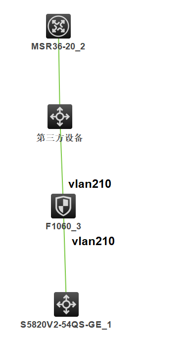

如上图,经排查发现,防火墙到路由器之间长ping,期间偶尔会出现几个丢包。
如图的第三方设备为流量监控设备,接口为纯二层,该设备没发现什么异常,出入流量基本没什么问题。
现在我防火墙上ping 路由器,有可能是防火墙上丢包吗?怎么排查防火墙有没有丢包?
防火墙和路由器 做流量统计定位一下丢包位置
在防火墙上上联口没有抓到,在路由器下联口也没有抓到,可以说明是防火墙丢包?

就算在防火墙和路由器抓包,也定位不了吧。防火墙是二层的,没有IP,ping的话只能是交换机上的IP去ping路由器的IP,中间不管是防火墙还是第三方设备丢包,抓到的包都会显示,那么怎么定位是那里丢包呢

我写错了,是交换机ping路由器

假设我现在在防火墙和路由器上抓包,发现存在丢包了,这能说明是防火墙或者第三方设备丢包?防火墙和第三方设备都是纯二层的
