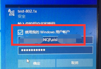

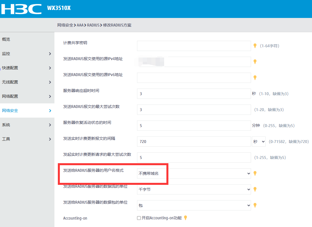

在无线AC上部署radius方案时,选择了【发送给radius服务器的用户名格式】为【不携带域名】。但在客户端登录的时候,使用Windows用户账户带出来的“域名\用户名"格式的账号,无法登录。
取消勾选【使用我的Windows用户账户】,然后输入“域名\用户名"格式的账号,也无法登录。
取消勾选【使用我的Windows用户账户】,然后输入“用户名"格式的账号,可以登录。
那么”【发送给radius服务器的用户名格式】为【不携带域名】“的作用是什么呢?
无线ac上相关参数:

这个带不带都可以,主要是看你radius上面的账号配置,如果带域名了,你radius的账号就需要配置成domain\用户名这种格式
您好,我的测试,是只输入用户名,不输入域名,是可以的。但是,引用Windows用户账户的时候,会带出域名。以我的理解,当“发送给RADIUS服务器的用户名格式”选择“不携带域名”的时候,客户端只把用户名发送到radius服务器进行匹配,就不用手动删除域名了,也就是应该支持以下四种情况:①自动带出域名、用户名,②带出域名、用户名,删除域名,③手写域名、用户名,④只手写用户名。但是,在我测试时,只有方式④是可以的。对此不太理解。

勾选后 账户带域名了吧

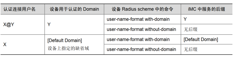

答案里加了一个图。看下吧,有对应关系的

是的,客户端这次是带域名了。但是,在无线AC上设置的是传送时不传送域名。我看AC那边有三个选项,其一是不携带域名,其二是携带域名,其三是与用户输入保持一致。我理解,不携带域名,就是只匹配用户名;携带域名是匹配域名和用户名;与用户输入一致是用户写什么字符匹配什么字符。

带域名 那么登录时候也要输入域名。也就是需要跟ac的配置保持一致

我这里应该是不带域名,直接输入用户名是可以登录的,带了域名是无法登录的。但是,【发送给radius服务器的用户名格式】为【不携带域名】,不是万一添加了域名的时候,自动把域名摘掉,只发送用户名?

答案里加了一个图。看下吧,有对应关系的
