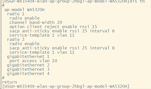

比如说我的面板AP设备管理网段是10,用户业务网段是20,请问面板上的以太网口可以获取到20网段的IP么?
可以,得在ap划vlan,放通相应vlan

下发map文件
把有线口划到20
z6Kl9 九段
粉丝:81人 关注:2人
面板下面gigabitethernet 口配置就行
 gigabitethernet 1
port access vlan 10
上联口不是这么配的,上联口不用配置,走本地转发打trunk放行业务vlan即可

面板ap的上联口也可以吗?
zhiliao_qzdPa0 发表时间:2023-07-10
