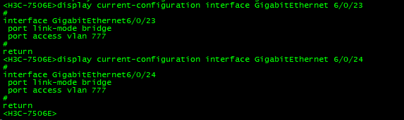

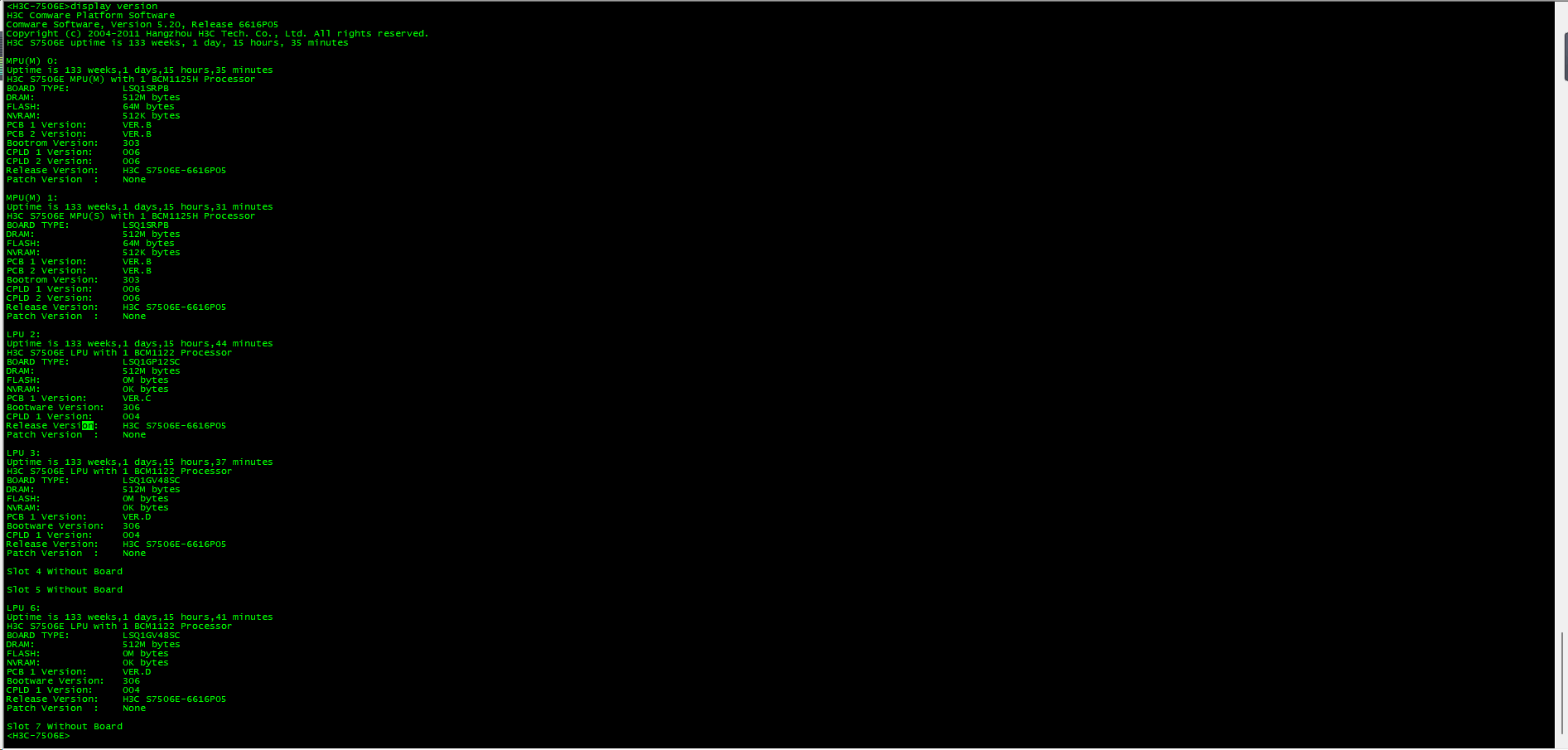

DHCP配置正确终端直连无法获取IP,更换电脑以及交换机端口都获取不到,手动配置也无法上网,中间串联接入交换机后终端接到接入可获取IP。
z6Kl9 九段
粉丝:81人 关注:2人
dhcp snooping enable开了吗
抓包看一下
