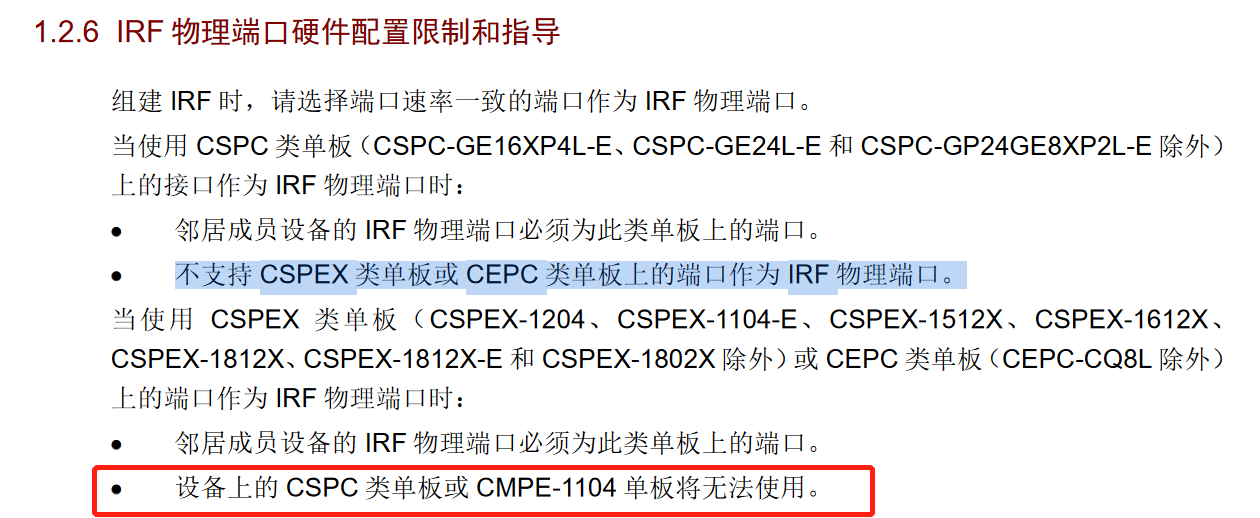

现场两台CR16000做IRF虚拟化,需要强制指定业务板卡为虚拟化板卡,之后虚拟化可以起来,但是这块强制为虚拟化板卡的业务板卡其他端口就需不要mac地址,无法使用了
问题1是:CR16000做IRF虚拟化需要把业务板卡强制为虚拟化板卡吗?
问题2是:强制为虚拟化板卡的业务板卡其他端口用不了这现象是正常的吗?
您好,问题1是:CR16000做IRF虚拟化需要把业务板卡强制为虚拟化板卡吗?
答:不需要
答:不正常
11
问题1是:CR16000做IRF虚拟化需要把业务板卡强制为虚拟化板卡吗?-不需要
问题2是:强制为虚拟化板卡的业务板卡其他端口用不了这现象是正常的吗?-不正常
注意查看版本说明书和用户手册,有相关的使用介绍。
另外CR16K是高端路由器产品,建议咨询代表处原厂和400确认下。
