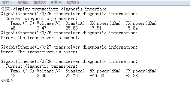

看一下光功率

<H3C>display transceiver diagnosis interface GigabitEthernet1/0/25 transceiver diagnostic information: Current diagnostic parameters: Temp.(°C) Voltage(V) Bias(mA) RX power(dBm) TX power(dBm) 48 3.47 25.88 -7.51 -5.84 GigabitEthernet1/0/26 transceiver diagnostic information: Error: The transceiver is absent. GigabitEthernet1/0/27 transceiver diagnostic information: Error: The transceiver is absent. GigabitEthernet1/0/28 transceiver diagnostic information: Current diagnostic parameters: Temp.(°C) Voltage(V) Bias(mA) RX power(dBm) TX power(dBm) 48 3.45 22.70 -40.00 -3.88 <H3C>

4个光口,只有25和28是插了光模块 ,目前光纤是接在25口上

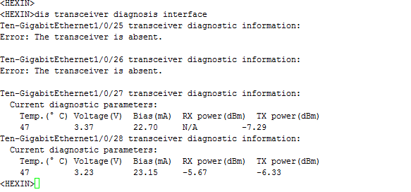

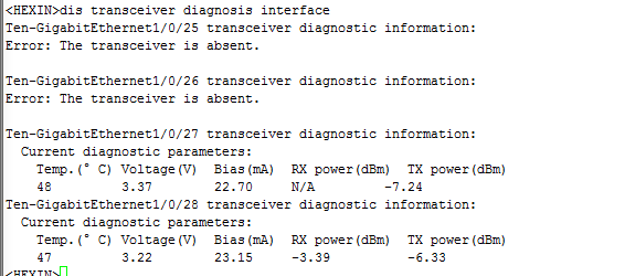

看看对端的收发光功率和配置
z6Kl9 发表时间:2023-07-10

回复z6Kl9:
已发
军 发表时间:2023-07-10
回复军:
原来是25口对25口吗
回复z6Kl9:
是的,对应的
军 发表时间:2023-07-10
回复z6Kl9:
25和28都一样的效果,试过
军 发表时间:2023-07-10

回复z6Kl9:
刚在对端上传了28对28的图片
军 发表时间:2023-07-10
