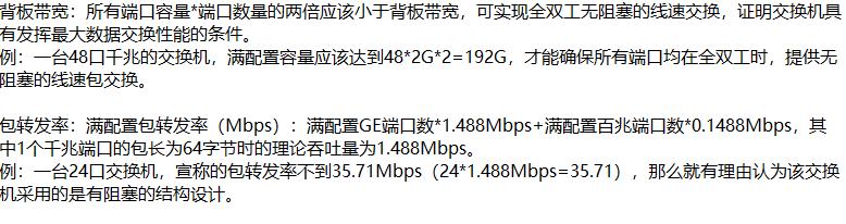

参考:
对于千兆以太网端口来说,计算方法如下:1,000,000,000bps/8bit/(64+8+12)Byte=1,488,095pps 说明:当以太网帧为64Byte时,需考虑8Byte的帧头和12Byte的帧间隙的固定开销。故一个线速的千兆以太网端口在转发64Byte包时的包转发率为1.488Mpps。
算法 已经在答案里了,根据具体板卡进行计算

框式设备 跟板卡数量类型有关系
