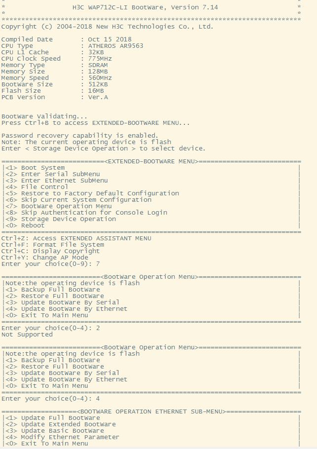

自我感觉本AP用复位键无法恢复出厂设置,常按复位键没反应呢???想实现的功能是不用AC管理器可以正常使用,可以用WAB页管理就行,原AC丢失是否还需要解除绑定?这个型号是不是只有OASIS模式和FIT模式??是否切换为OASIS模式后就可以正常使用???
如果设置OASIS模式是不是必须要先设置IP地址,然后再更新了BOOTWARE以后才可以生效???

关键是跟着教程走没反应啊?
yanlei jinan 发表时间:2023-07-10
前面一切正常,到了设置IP后就没反应了,是不是设置IP后需要用FTP软件把文件上传??/

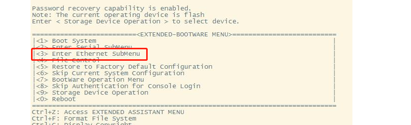

bootware 菜单下
ctrl + y
切换模式
在刷版本;
设置以太网参数-----
连接已完成,能否给个更新最新版本教程和地址?
yanlei jinan 发表时间:2023-07-10 更多>>
切换版本出现以下提示,是否成功切换?? Please select the new mode Current mode is Fit ============================================================================ |NO. Mode | |1 Oasis Mode | |2 Fit Mode | |0 Exit | ============================================================================ Enter your choice(0-2):1 flash:/wa4300h-oasis.bin image does not exist. Changed to Oasis mode failed!

没有 ,升级一下 就行了 ;电脑配置线连接console、网线连接ap的网口;用tftp刷,到指定的菜单界面就出来设置地址的地方了。一步一步就可以了
