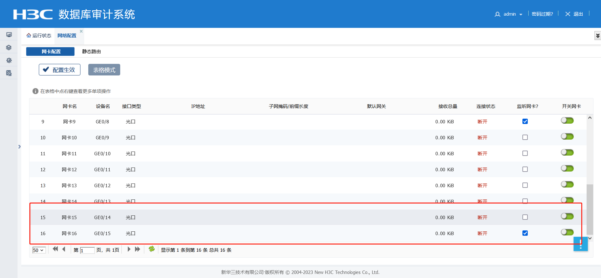

D2050-G 网络配置看不到四个万兆光口
2023-07-11提问
  • 0收藏,2140浏览
D2050-G 网络配置中看不到四个万兆光口? 是板卡出问题了吗? 还是找错了配置的位置?
只能看到第16口

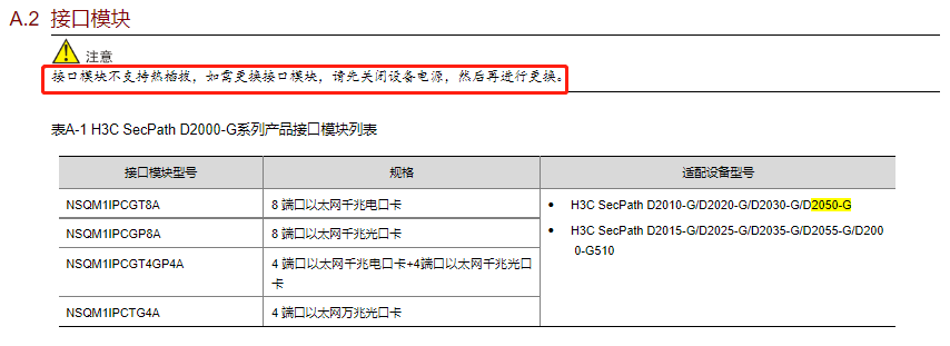

1.可以咨询售前看下板卡型号是否适配;
2.板卡不支持热插拔,整机下电重启试下;
3.设备升级到最新版本试下。

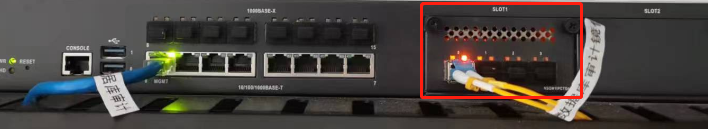

看下设备组装图,你的这个槽位是插指定类型的光卡的,应该是操作插错了
参考:
数据库审计系统不支持插卡的热插拔
数据库审计系统支持的插卡均不支持热插拔,需要使用插卡或者需要拔掉插卡请登录数据库审计系统的系统管理员账户,在系统管理/系统服务页面点击关闭设备后,再插上或者拔掉插卡,然后再对设备重新上电。
