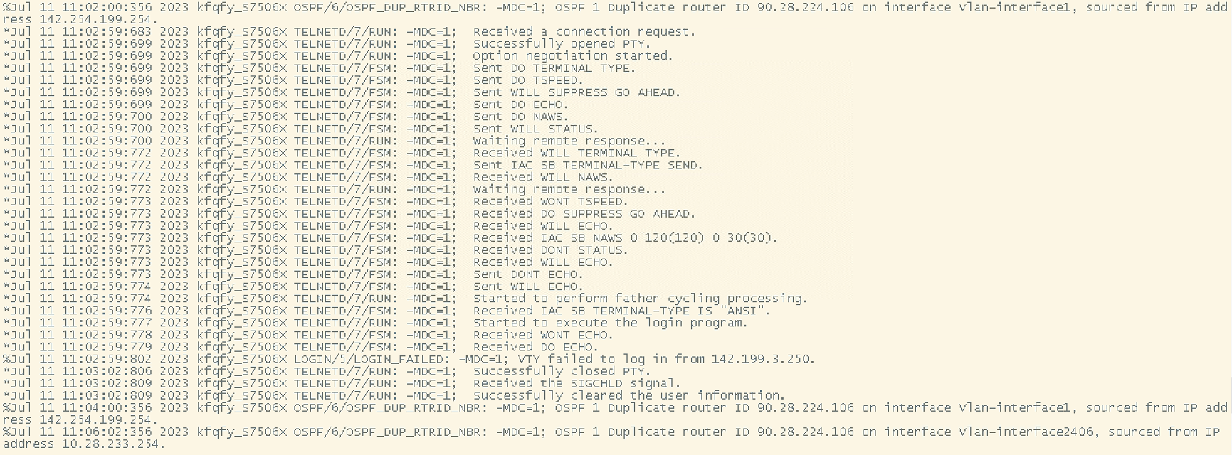

交换机报错,telnet不通
2023-07-11提问
  • 0收藏,1844浏览
这个是什么意思 辛苦各位老师给看看
z6Kl9 九段
粉丝:81人 关注:2人
ospf的router id冲突了
改一下
改完router id之后需要reset ospf pro重置一下ospf进程才能生效,另外检查一下配置,telnet服务是否开启,local-user 里面的服务类型是否开了telnet,vty里面是否只开了ssh

你好 runteid冲突导致的telnet不通吗
zhiliao_ACGI1R 发表时间:2023-07-11
嗯嗯,先修改这个
z6Kl9 发表时间:2023-07-11

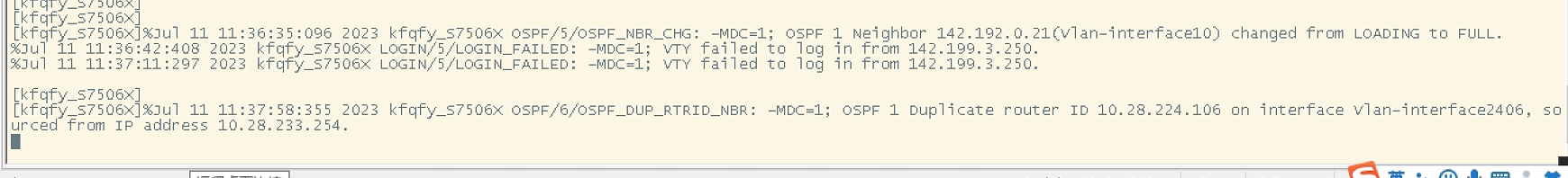

回复z6Kl9:
还是不行老师 图发下面了
zhiliao_ACGI1R 知了小白
换了route id还不行
粉丝:114人 关注:1人
需要更换router-id,因为router-id冲突了。更换完毕后,需要reset ospf pro  才可以生效
换过routerid了 但是还是报同样的错,进程也重启了
zhiliao_ACGI1R 发表时间:2023-07-11 更多>>
