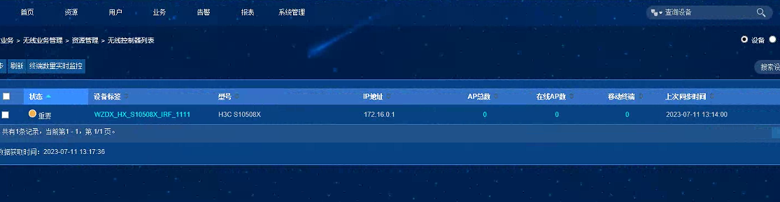

1.现象如下,可以识别到交换机融合ac

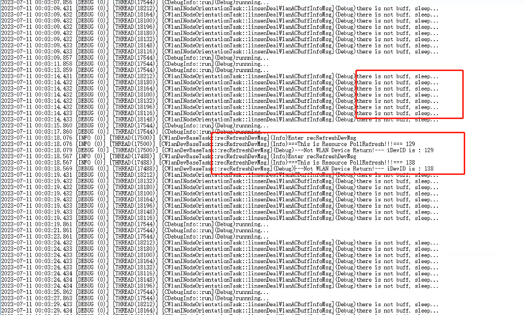

2.WSM组件日志如下,各位大佬可以看看这是什么问题,那里还需要调整下。
3.另附件是WSM的日志信息,麻烦各位分析下
SNMP配置没问题吧

日志上可以看出什么吗
zhiliao_G5sPE 发表时间:2023-07-11
非wlan设备返回的,意思应该是识别的设备并不是无线设备
