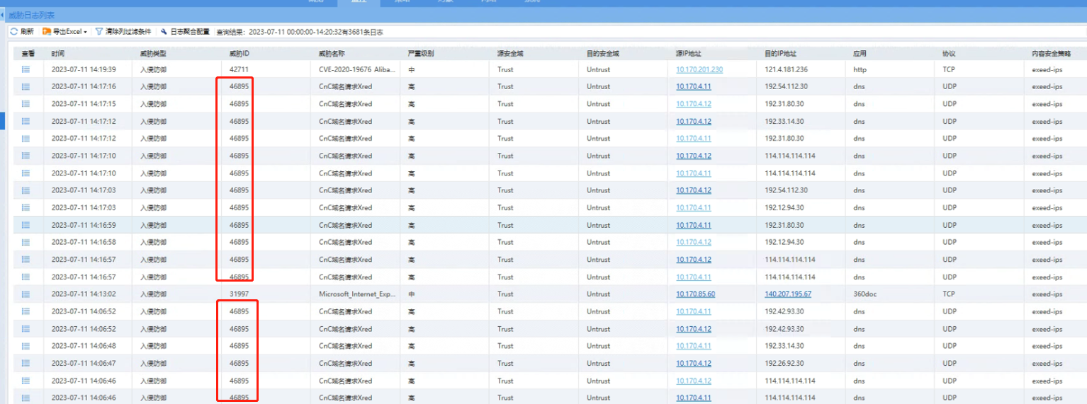

安全策略调用了ips安全防御策略,访问部分DNS会被拦截丢弃,查看了威胁ID默认动作就是丢弃,可否设置部分目的地址DNS不进行安全策略的识别?没有找到设置的选项,比如图中193.54.112.30这个地址,需要配置允许访问,不要被入侵防御拦截应该怎么配置?

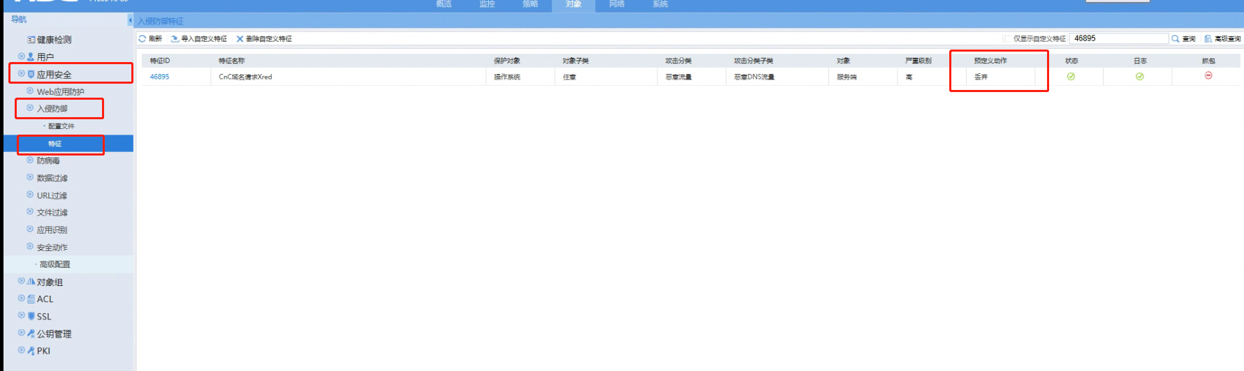

在《入侵防御》标签下,有配置文件,复制default的配置文件,重命名为celue1,然后将日志的这个id动作改为允许,然后安全策略调用这个celue1,不是default就行了。
那只能自定义ips规则了,把认为安全的地址放行,不安全的阻断

但是这样所有这个ID的匹配就全部是允许了,我想要把这个ID里部分我认为安全的地址放行不进行检测
