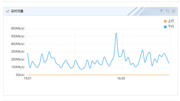

我刚才看他上行流量和下行流量,上行流量是0,下行流量最高到55M这块

记忆 知了小白
这是他的实时流量
