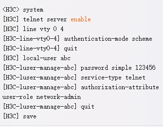

开启Telnet服务和创建登录账号密码
2.1  配置步骤
# 进入系统视图,并开启Telnet服务,默认开启。
<H3C> system-view   //进入系统视图
[H3C] telnet server enable   //启动telnet服务
# 配置VTY接口认证模式为scheme模式(用户名+密码认证)。
[H3C] line vty 0 4   //进入vty0-4用户线视图
[H3C-ui-vty0-4] authentication-mode scheme  //接口认证模式为scheme模式
[H3C-ui-vty0-4] user-role network-admin   //用户权限为管理员权限
[H3C-ui-vty0-4] quit   //退出当前视图
# 创建本地账号abc,密码为123456,权限级别为network-admin。
[H3C] local-user abc   //创建本地账号abc
[H3C-luser-abc] password simple 123456   //密码为123456
[H3C-luser-abc] service-type telnet   //指定用户可以使用telnet服务
[H3C-luser-abc] authorization-attribute user-role network-admin   //权限级别为管理员权限
[H3C-luser-abc] quit   //退出当前视图
# 保存配置。
[H3C] save force   //保存配置

V7交换机Telnet登录设备方法
