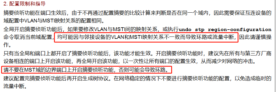

(1)有什么命令可以直接显示出那个是MST域的边界端口吗?
(2)MSTI 和VLAN映射是怎样的一种关系,这个有点不懂,有大佬解析一下吗
(3)这各环路是永久性吗,还是临时的?过一段时间后会自动恢复正常吗
(1)查看相关命令亲参考此章节stp
https://www.h3c.com/cn/d_202306/1884744_30005_0.htm
(2)VLAN映射表是MST域的属性,它描述了VLAN和MSTI之间的映射关系,MSTI可以与一个或多个VLAN对应,但一个VLAN只能与一个MSTI对应
(3)无法自动恢复,除非修改配置,手动恢复
