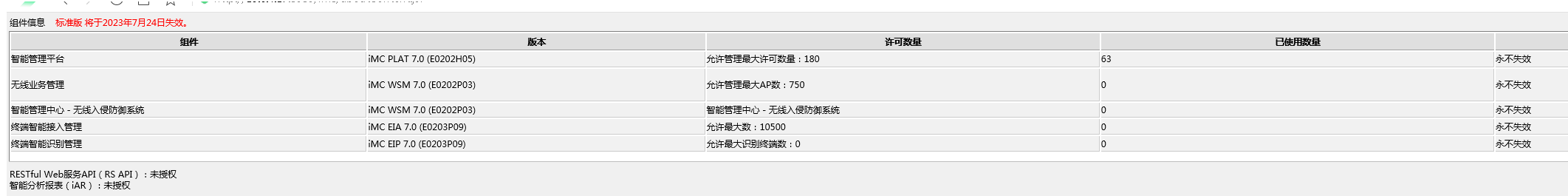

登录平台显示 标准版将于。。。过期 但是我平台都是永久授权的,这个怎么回事啊

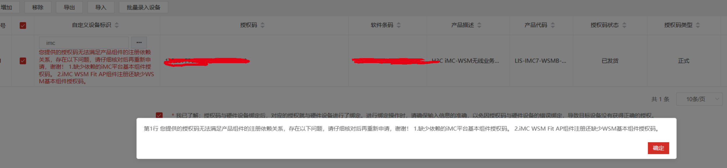

然后我添加新的wsm授权时报错,求大神指导。

是不是存在临时授权?先把临时授权删除,重新注册一下
您好,把之前的临时授权删除
粉丝:114人 关注:1人
存在临时授权,需要删除
