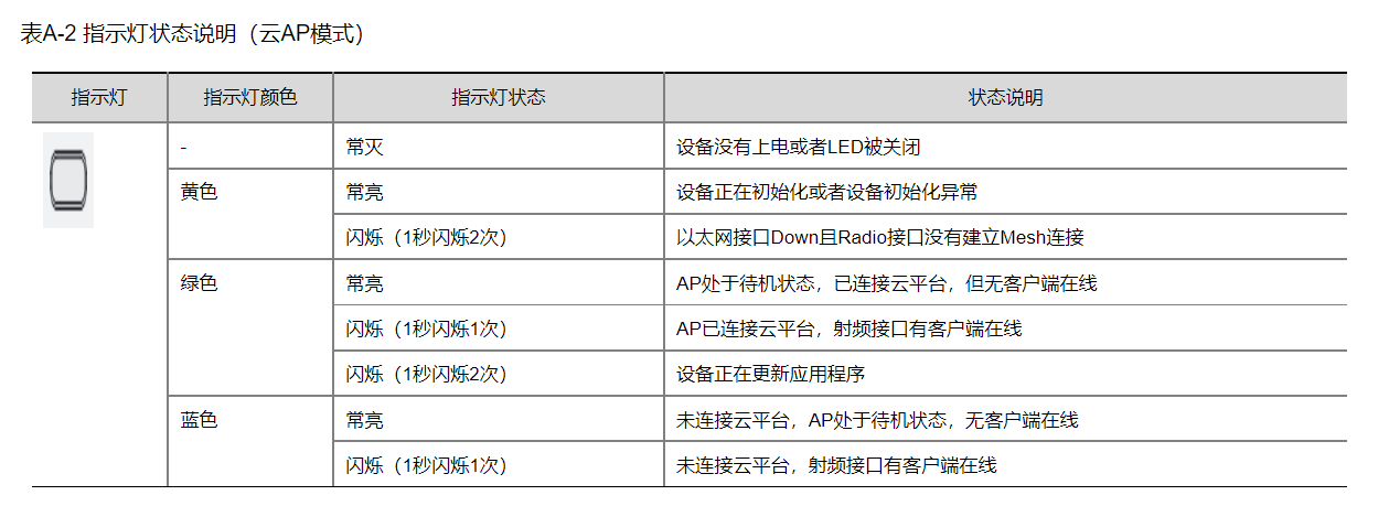

云AP WAK522,刷机成云AP。不联网无法启动,一直亮橘色灯。
云AP是否只能联网使用
粉丝:105人 关注:1人
不联网也可以,只是灯的颜色不正确
粉丝:8人 关注:22人
可以不联网使用,但是如果长时间还是黄灯就不太对了,需要看下是否刷机成功
https://www.h3c.com/cn/d_202104/1400202_30005_0.htm
