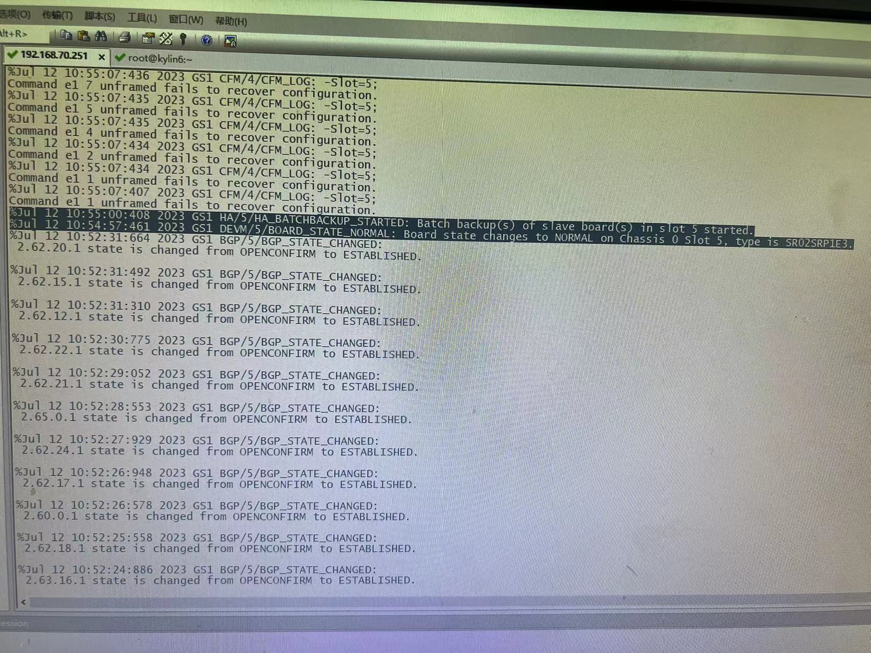

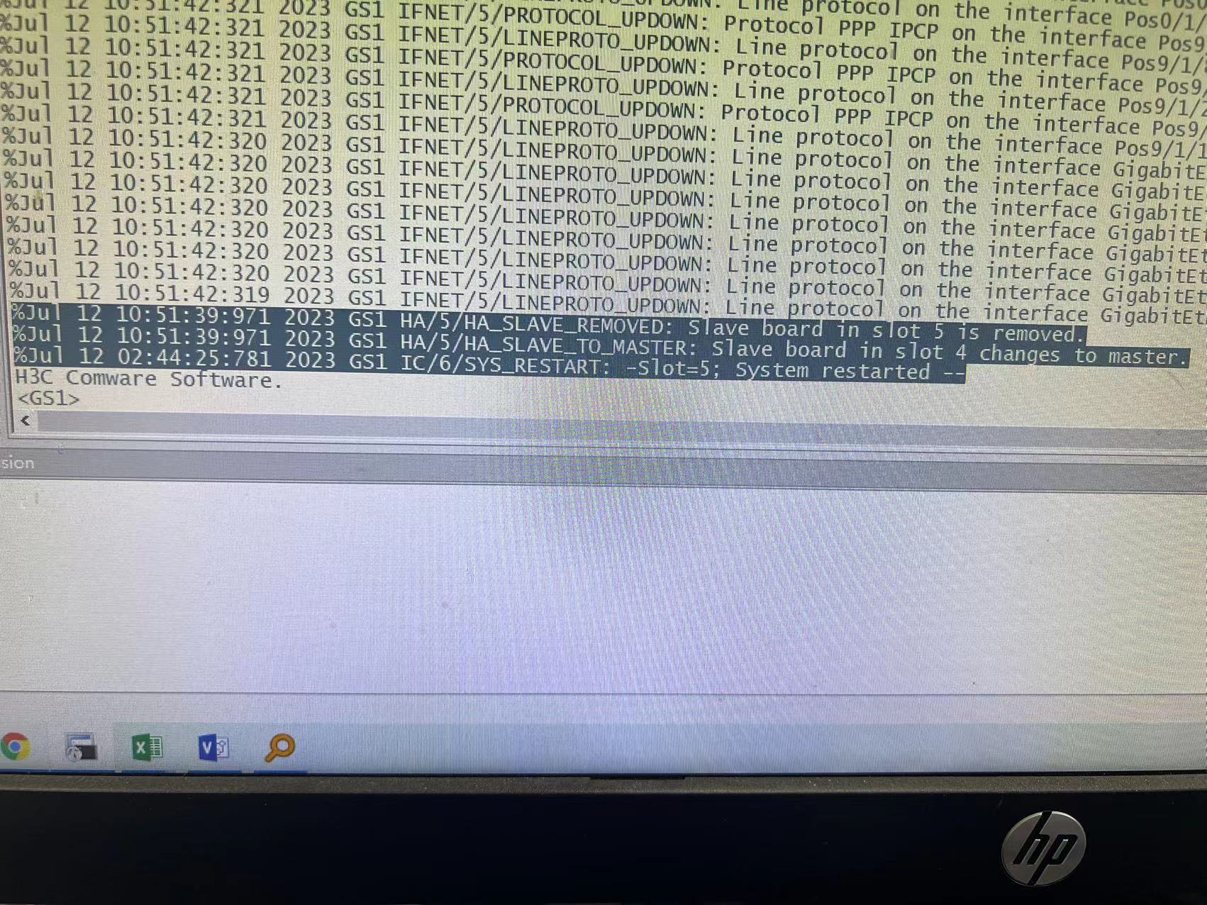

路由器SR8800 ,板卡无故重启,现场没人碰周围设备,设备一直在机房正常用,从来没出过问题,这是第一次,所有业务瞬断,把人吓死了,日志就这些内容,不知道为啥重启了,自己切换了板卡~
有没有大神帮我解释以下,或者有过类似经历的小伙伴分享一下问题原因~~感谢

可能是硬件或软件故障,保内收集信息400分析下

版本板卡无故重启,收集诊断日志发400分析。版本问题的可能性比较大。再者是设备问题。

抓紧收集日志报障400返修
可以交叉测试,如果交叉测试还有问题,那就只能购买新的了

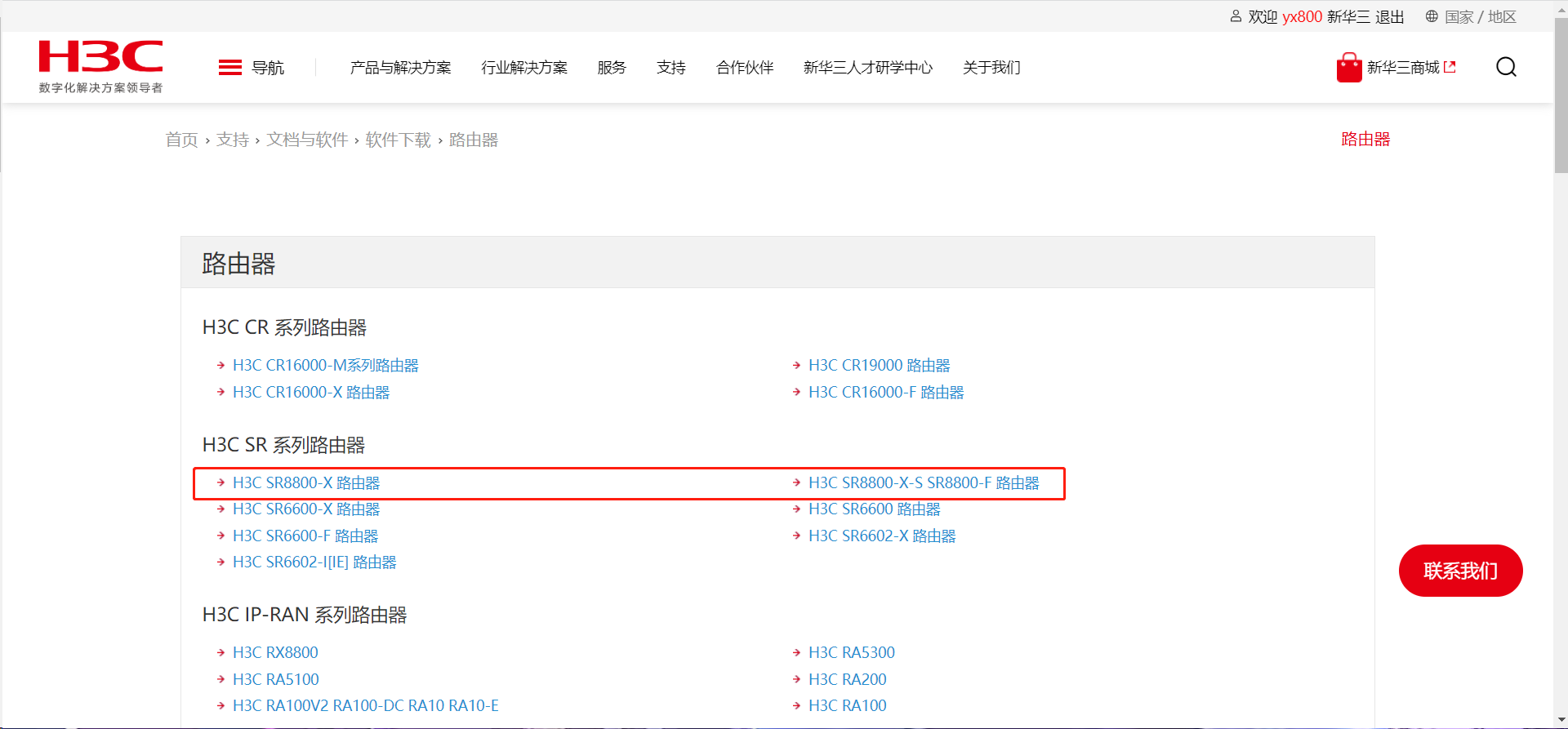

升级到最新版本吧:
https://www.h3c.com/cn/Service/Document_Software/Software_Download/Router/
