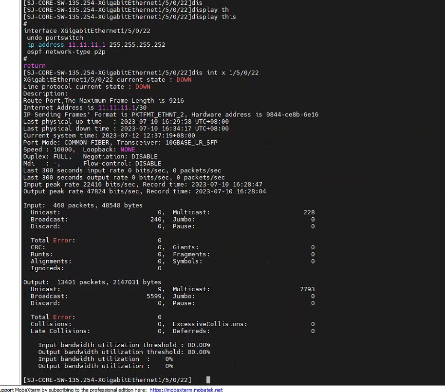

交换机S5500V3-36F-DP-SI 对接华为7706使用万兆模块LC_LC光口无法UP
2023-07-12提问
  • 0收藏,1345浏览
夕 零段
两边互连 打光笔打过,线路Ok,需要做其他的配置吗?请问各位大哥

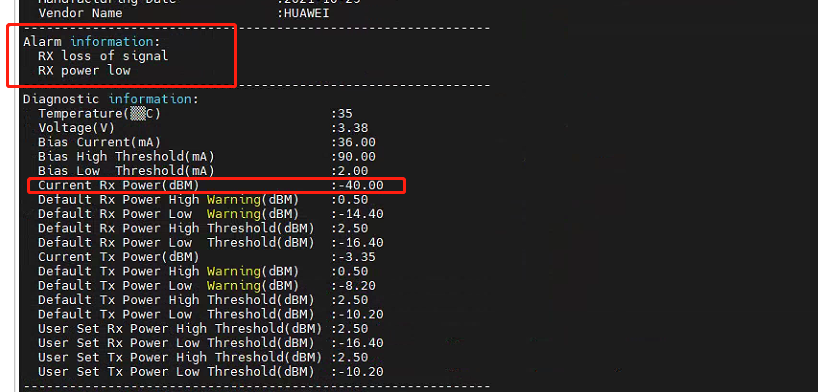

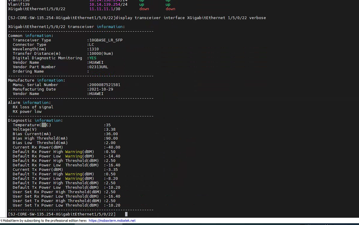

没有收到光
1、光纤交叉互联;
2、收发光功率要在合理阈值范围内
3、单模对单模,多模对多模;
4、接口速率,双工,协商要一致,(自动协商不行,可手动强制)
5、更换模块或者端口交叉测试;确认是故障跟着模块走,还是随着设备、或接口走;

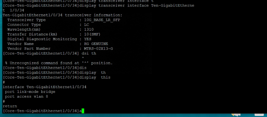

客户说打过光的 ,也让他光纤对调了 还是不行 都是万兆 用的华为万兆模块

h3c 使用友商模块不一定兼容的
