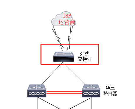

三外线接入至交换机,交换机至堆叠的路由器
2023-07-12提问
  • 0收藏,1586浏览
我们现在有两根外线,出口加了一台交换机,交换机再分别出四根线至两台路由,这台交换机接口怎么划分vlan对应外线和路由的接口?
您好,同运营商使用同一vlan就行
两个运营商配置两个vlan
vlan上下对应即可
两个路由器意味着两个口,这两个口怎么配置地址,运营商不是只给了一个地址吗,只能配到一个口上

Xcheng 九段
粉丝:141人 关注:3人
参考思路
专线1 路由器1 G0/1和路由器2 G0/1   vlan1
专线2 路由器1 G0/2和路由器2 G0/2  vlan2
回复明心志:
vrrp或irf呀
Xcheng 发表时间:2023-07-12 更多>>

回复明心志:
组网情况,交换机配不配问题不大。一般建议配置一个管理就行了。不配也没关系。不影响业务

你只要确保同一个运营商的接口vlan一样即可
回复明心志:
运营商只给1个IP这种场景没法用
叫我靓仔 发表时间:2023-07-12 更多>>

那路由器怎么配置地址呢?两台都要接交换机,走三层聚合吗
明心志 发表时间:2023-07-12

回复明心志:
不需要vlanif
回复明心志:
这种场景的前提是,你必须申请多个公网IP
