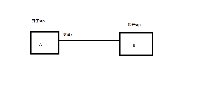

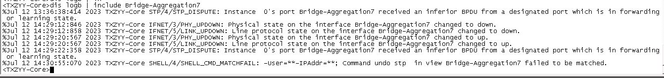

交换机A和交换机B互联,线路做了聚合,交换机A的聚合口7由于Dispute保护而被阻塞了,我查资料是该聚合口收到了来自交换机B的bpdu报文,但是交换机B并没有开STP协议它会发送bpdu报文吗,搞不懂了
您好,没启用stp就不会发送bpdu

您好:
Dispute 触发,是由于bpdu 单通造成,上游设备收到下游设备低优先级的bpdu,而下游设备收不到上游设备发出的高优先级BPDU;
对于设备全局未启用stp,可能是B交换机的下游设备发出;
由于B设备全局未启用stp,B设备收到BPDU报文,会按照普通业务报文处理,受到互联接口vlan trunk 及PVID 配置的影响;造成bpdu单通;
对于全局启用stp的设备;bpdu报文上报CPU 进行处理,不受端口的配置影响;
解决方法,
1、确实没有环路的话,可以强制取消 Dispute 功能;
2、沿途设备全局开启stp即可。对于需要关闭stp的,建议在接口undo stp enable
3、对于全局关闭stp的设备;通过配置端口的vlan trunk 接触bpdu 单通;
