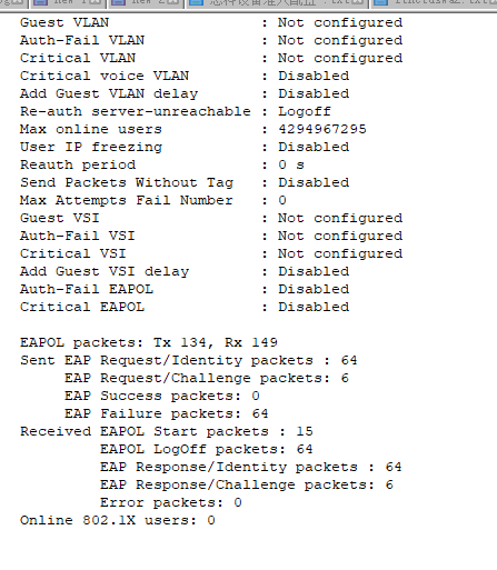

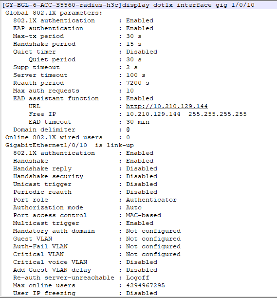

H3C S5560X-54C-EI交换机配置了802.1x认证,但是不通,有什么命令可以查看配置的radius服务器到交换机是可以通信的吗?
另外通过命令查看如下:
能判断是交换机的配置有问题还是radius服务器有问题呢,请知道的告诉下谢谢

检查服务器侧输出吧
目前信息看有收有发的交互
看下是账号问题还是配置key等问题吧
如果服务器侧不好协调就debug radius all等来看交互情况吧
