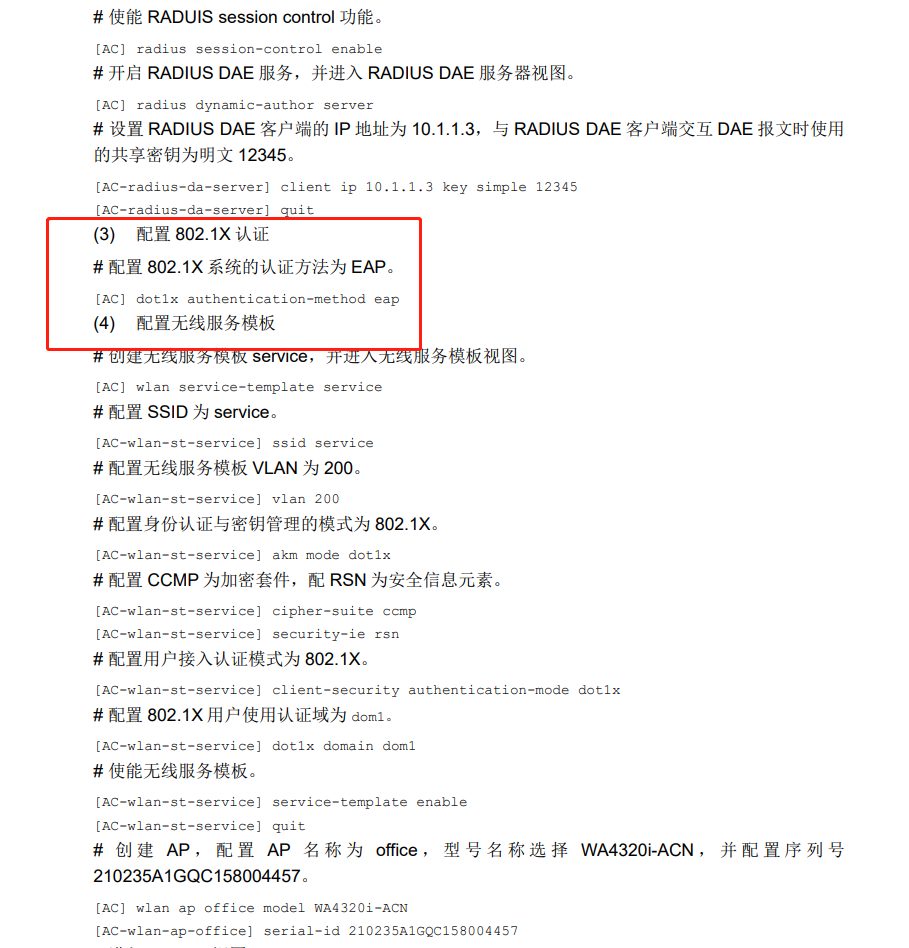

WX5540H 802.1X认证
2023-07-13提问
  • 0收藏,1432浏览
  请教一下,配置手册中802.1x认证,没有看到全局开启dot1x,只看到服务模板内开启了,有线认证全局和接口都要开启才生效,无线是只需要服务模板开启么
您好,无线只是在服务模板绑定就行
有线需要全局和接口都开启
