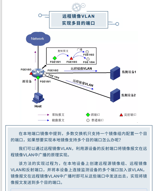

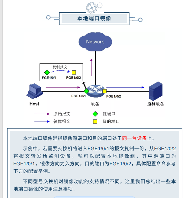

S6800上已经配置本地端口镜像
现在客户又想增加配置“远端镜像vlan实现多目的端口”
这2种不同类型的端口镜像配置同一个设备上会不会有啥问题?
您好,不会有问题,但是如果你要使用同一源端口给多目的的话,只能删除本地镜像
再配置远端镜像vlan实现多目的端口
可以同时配置,没啥问题
