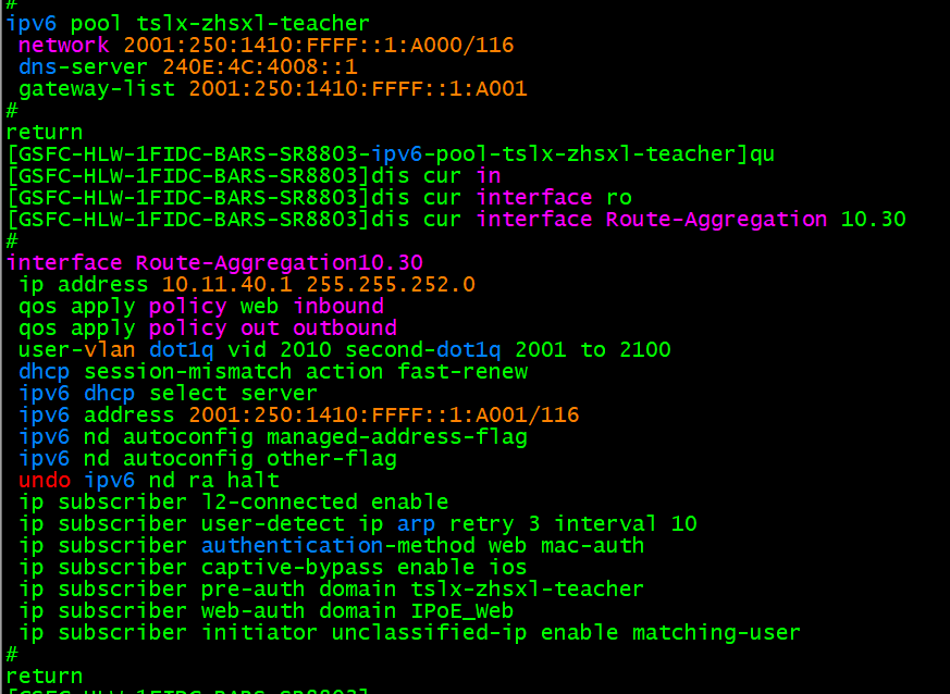

SR88X使用IPoe-web认证,终端可正常获取到V6地址,但是网关为fe80开头的IPv6地址
2023-07-13提问
  • 0收藏,2202浏览
如下为SR88X设备配置,终端获取到地址后,网关显示为fe80开头的ipv6地址;请问这个问题应该怎么解决呀?
