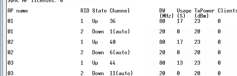

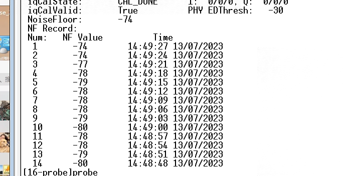

客户是车间,比较空旷,现在客户反应信号强度比较差,客户要求至少-65db 但是现在测出来都是-67db或者更低。信道利用率正常,但是底噪比较高,请问下是底噪的原因导致客户信号强度不好的吗。
如果是底噪的原因,请问下怎么解决

距离ap多少米测试的,底噪高可能存在5g频段的非wlan干扰,但是底噪高理论上不影响信号强度
所有ap测得信号强度都低吗,可以把radio关闭再开启看看

AP高度5米,AP之间相隔20米
zhiliao_2eVY1b 发表时间:2023-07-13

这底噪看着还行啊,不像是这方面的问题。
可以试试把2.4G射频打开。2.4G的抗衰减以及穿墙能力比5G要强。
如果因为现场要求不能使用2.4G,可以尝试把5G的频宽由80改为40甚至20。
