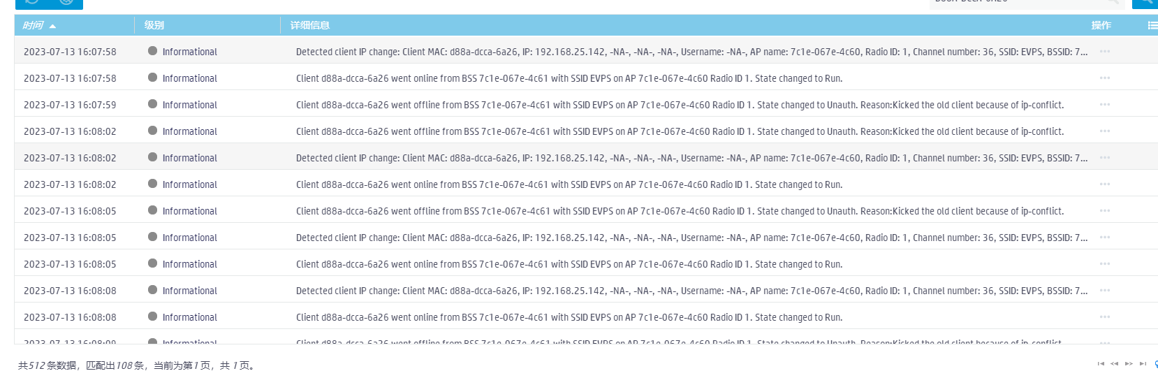

公司车间有人反映 无线网连不上(只有他连不上)
我怀疑是不是地址池不够用了,暂用的过多。
还想请问呢这个 AC的日志有说明书吗?
 WX2560H
完全看不懂日志报文啊全靠机翻

kicked the old client because of ip-conflict这个IP地址冲突,导致剔除之前连接的客户端。
可以检查下DHCP情况
排查下吧

您好,这是客户端的连接日志
只有它不能访问,证明不是DHCP的问题
检查下他的地址是否是手动设置了
没有 他的地址我看了 能获取到 但是一会获取到一会又不可用
