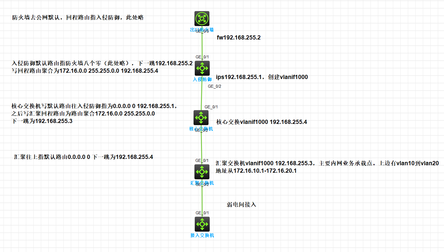

静态路由互相指向路由后,发现路由聚合实验做不通,之后模拟器环境中改为明细发现防火墙可以拼通172.16.11.1(此业务在汇聚交换机上),但是在真机中,防火墙无法拼通,写明细也不行。真机开局环境下,入侵防御这边已经将核心下侧级联汇聚侧的业务网段,通过静态路由按图中方式打通,但是防火墙路由指向入侵防御时,缺不通,没有试过指核心,之后400说试一下指3,试过了不行

根据拓扑
3和2写路由就行了
然后检查下fw和入侵监测策略是否放通正常
条件允许建议2和3直连跳过看是否是核心和入侵检测问题导致。
在仔细检查下吧
3默认到2就行了
Xcheng 发表时间:2023-07-13 更多>>
已经跳过了,还是不行,400说是就是直接跳到3上边写回程
zhiliao_EnMeXd 发表时间:2023-07-13
3不需要回程的,2默认到ISP回程到3就行了。如果还是异常请400专家定位下吧
3默认到2就行了
