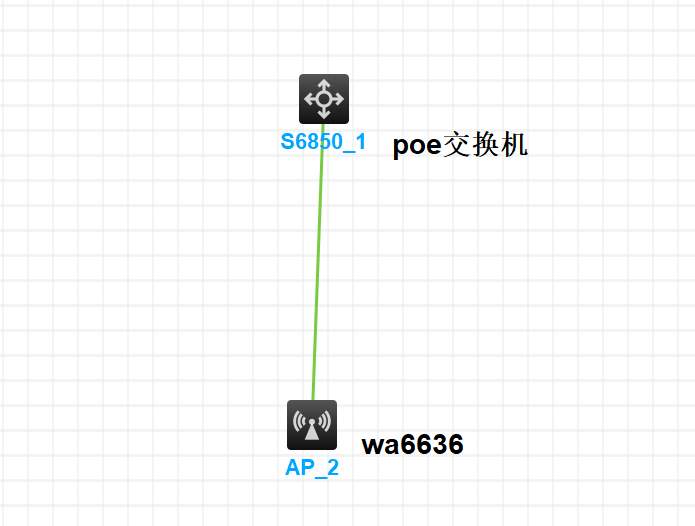

网络情况描述:网关做在poe上,创建vlan 64地址池,给用户和终端分配vlan,wa6636为fat ap 模式 ,交换机ap上联下联端口方通vlan 64

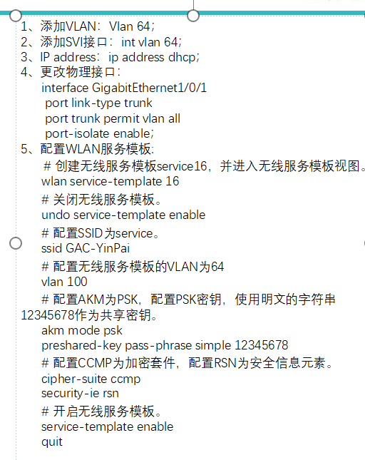

ap配置如下:
现在是ap vlan 1获取到dhcp分配ip,终端获取不到IP?可能什么原因,如何排查

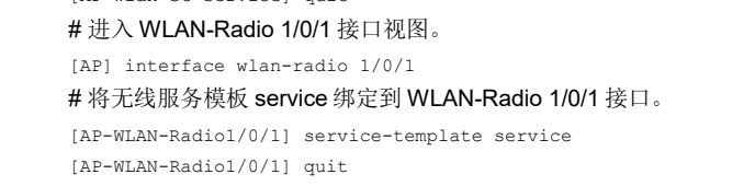

另外如何确认ap开启了2.4信号和5g信号?
直接在radio接口应用服务模板就行?

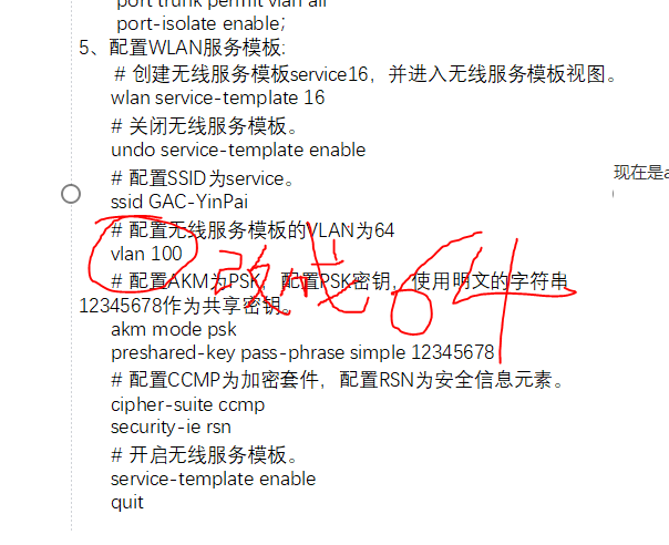

无线服务模板那里绑定vlan64应该敲vlan 64并非vlan100
dis wlan ap all radio   查看射频是否开启
dis wl cl  mac-add  xxxx-xxxx-xxxx  ver   查看mac为xxxx-xxxx-xxxx终端连接的详细信息
你poe上的vlan是64
AP上面业务的vlan也需要时64才行
