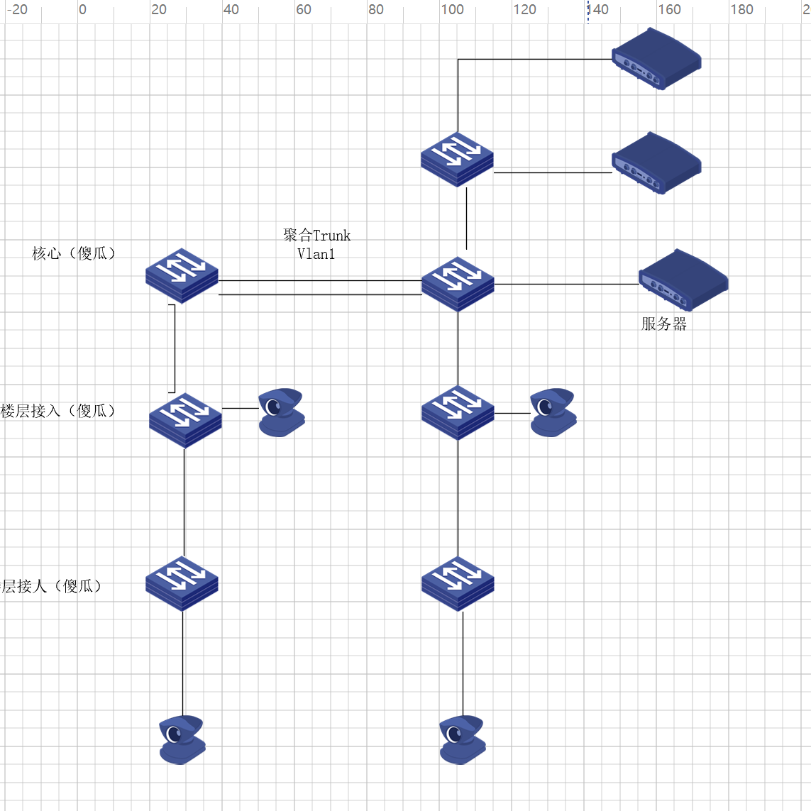

核心,汇聚,楼层全是傻瓜交换机,网关配置在核心上,其余没有任何配置,但是在核心交换机有mac地址漂移,如何快速定位。给个思路谢谢
开一下STP,根据mac漂移的端口追一下
粉丝:1人 关注:14人
核心漂移的 此mac为一台服务器,把我飘疯了
你看下从不同接口学到相同mac的2个接口,然后顺着这2个接口一层层往下找
