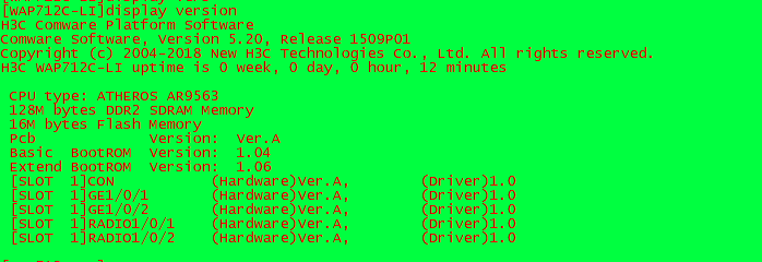

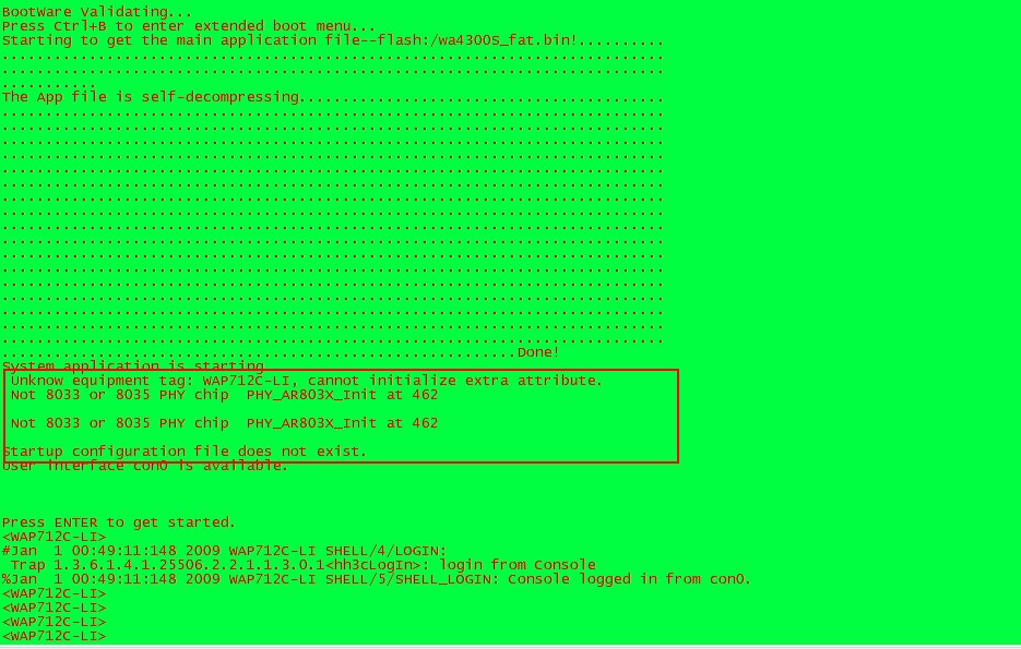

712c-lI无线AP更换FAT版本,刷机完之后报错,进入系统不能ping通,发现协议和端口都是down状态。
版本:
更新完之后有报错,但可以进入系统:

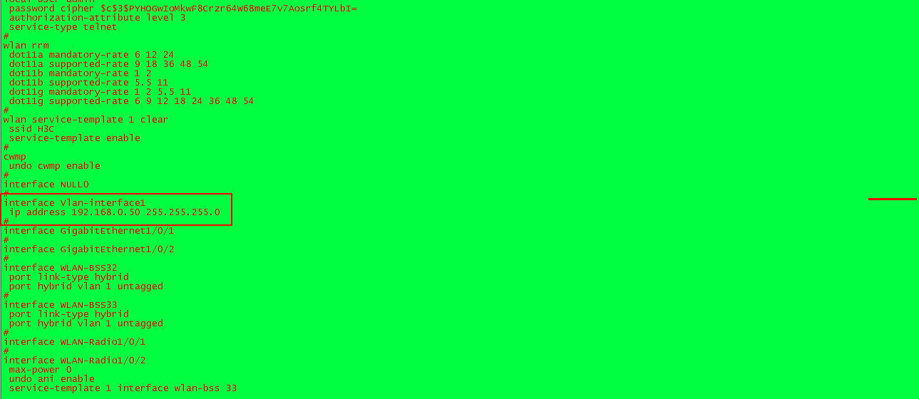

可以看出管理地址为192.168.0.50
但是这个地址不能ping通,切查看接口状态都是down状态,也没有H3C的信号发出。
版本:

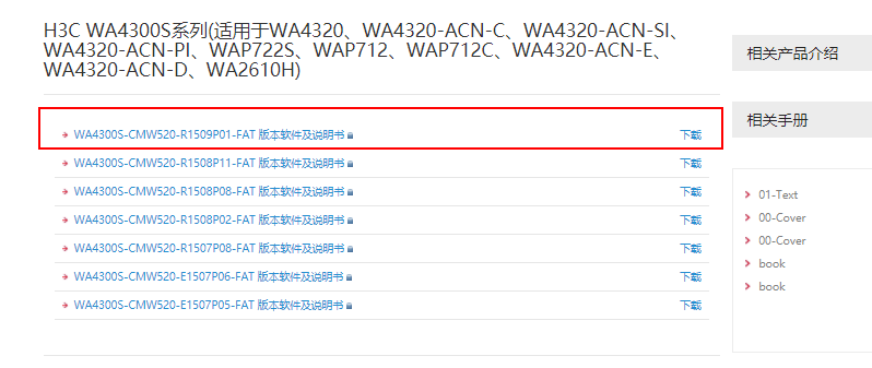

刷的版本不对,
https://www.h3c.com/cn/Service/Document_Software/Software_Download/IP_Wlan/
WAP712C-LI只有云版本
刷的这个胖版本只适应于WAP712C不适应与WAP712C-LI,

接电脑配同网段地址访问192.168.0.50配置
你不接设备接口肯定是down的啊
胖ap不会发射管理wifi信号,云ap默认会发射
电脑配置了同网段也是不通。问题在于dis ip int b可以看出协议也是down的,说明协议都没有起来,所以应该不是这个问题。

把boot升级下再升级版本,再试下
这个版本要求就是基本段是1.04,扩展段是1.06,不知为啥。
