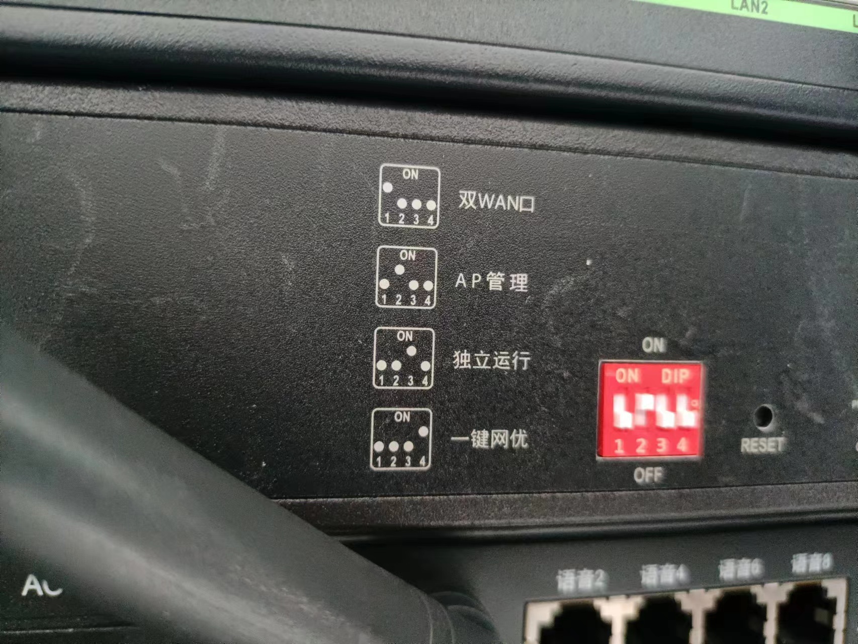

MSG880 拨码 拨到AP管理
2023-07-14提问
  • 0收藏,2134浏览

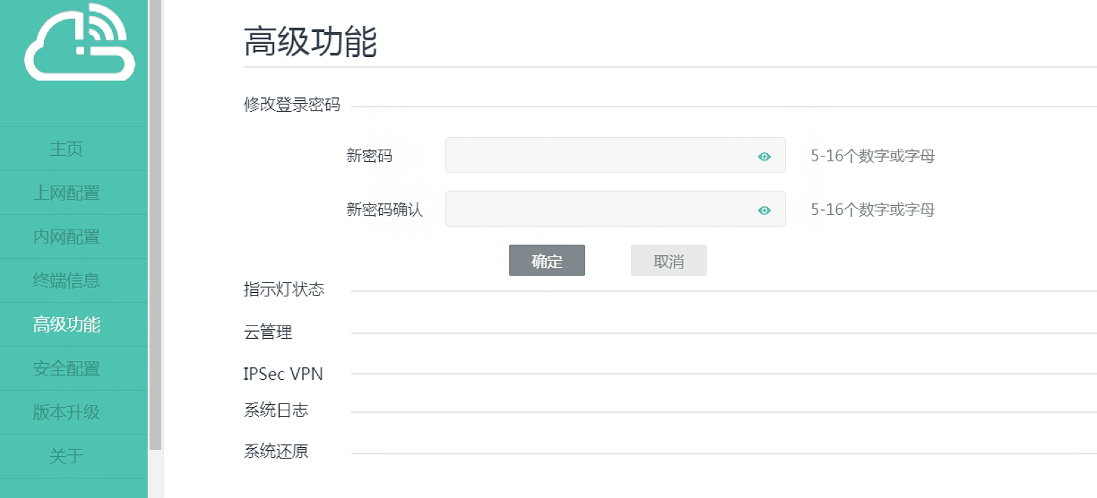

MSG880 拨码 拨到AP管理
界面无AP管理选项
粉丝:52人 关注:4人
AP管理
l将AP管理功能开关向上拨动,即开启AP管理功能,设备处于AP管理模式;将AP管理功能开关向下拨动,即关闭AP管理功能,设备处于网关模式。开启或关闭AP管理功能,主要的表现是管理AP的规格会出现变化。
你是咋拨的?
升级到最新版本吧
池塘边的榕树 发表时间:2023-07-14 更多>>
2向上拨
zhiliao_hyk 发表时间:2023-07-14
升级到最新版本吧
您好,切换到专业模式
怎么切换到专业模式?
zhiliao_hyk 发表时间:2023-07-14 更多>>
怎么切换到专业模式?
手册:
https://www.h3c.com/cn/d_202208/1672231_30005_0.htm
1.6  拨码开关介绍
图1-4 拨码开关示意图
·     双WAN口
¡     将双WAN口拨码开关向上拨动,即开启双WAN口功能,LAN4和WAN口组成双WAN口模式;
¡     将双WAN口拨码开关向下拨动,即关闭双WAN口功能,设备工作于单WAN口模式。
说明
·     双WAN口拨码开关开启时,不支持通过云平台或本地Web切换为单WAN口模式;
·     双WAN口拨码开关关闭时,支持通过云平台或本地Web切换为双WAN口模式。
·     AP管理
¡     将AP管理拨码开关向上拨动,设备管理AP的数量会提升,建议作为AC使用;
¡     将AP管理拨码开关向下拨动,设备管理AP的数量会恢复默认值,此时为网关功能预留了更多资源,建议作为网关使用。

此界面说明较低,可升至最新版本,最新版本有AP管理选项的
https://www.h3c.com/cn/d_202307/1891626_30005_40.htm
