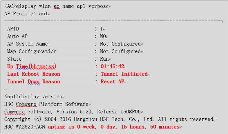

AP型号为WA5320-C-EI,
有个ap偶尔重启,使用命令查看poe状态,结果显示
异常的ap 为Power info : PoE(UNKNOWN+802.3at)
正常的ap为Power info : PoE(802.3at+UNKNOWN)
请问,这问异常AP的这个poe状态 这样显示正常吗?

重启原因为Last reboot reason : Kernel exception soft reboot ,ap已经过保了,下单买了,等到货后替换试试。
刘能 发表时间:2023-07-14
Kernel exception soft reboot:内核异常重启

Last reboot reason : Kernel exception soft reboot  内核问题,升级新版本解决,解决不了重新买吧
上周升级了新版本,这周又重启2次,已经买新的的。下周到货后,替换试试。

换上新的后还是重启,联系400后最终确认是软件bug,上周发布了新版本。更新后正常了。
bug:
https://www.h3c.com/cn/bugsearch/default.htm?bugId=202305270429
新版本:
https://www.h3c.com/cn/d_202307/1895983_30005_40.htm
