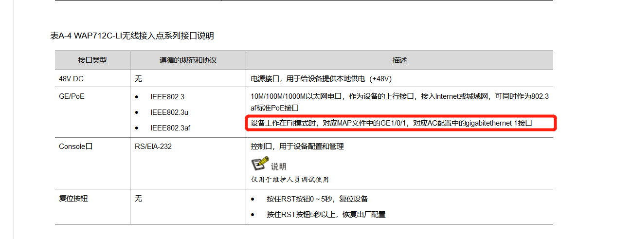

有可能时接口名字写错了?ap的接口名字可以在官网查到:
例如wap712c-li
https://www.h3c.com/cn/d_202004/1289233_30005_0.htm

probe视图下开启远程管理,telnet到ap上查看下端口,然后map文件跟端口一致就可以了
