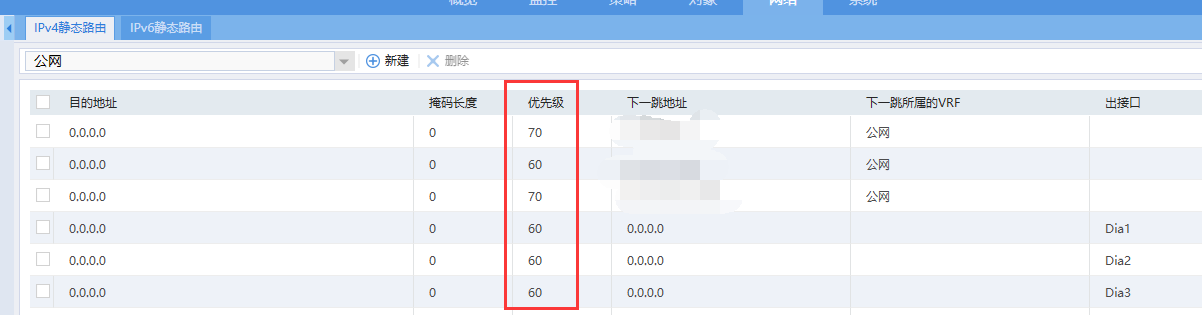

多条出口外网,设置了多对应条静态路由。
按说明是设置不同的路由优先级,会进行路由主备。
如图:
此设置后,发现在优化级为60的路由外网断开后,不会自动切换到优化级为70的路由线路。
请教是否还需要进行什么设置呢?

4 个回答
粉丝:114人 关注:1人
需要配置track 联动NQA 让其快速切换
请教一下具体需要怎么配置呢?
zhiliao_V9HTMK 发表时间:2023-07-14 更多>>
请教一下具体需要怎么配置呢?
所有60的全部断开了?
也不正常的,tracert看看吧
zhiliao_sEUyB 发表时间:2023-07-14 更多>>
是的,全部60的全断了,也走不到70的
也不正常的,tracert看看吧
您好,需要trcak监测断了才会触发,不然不会
配置一下
请教一下具体需要怎么配置呢?
请教一下具体需要怎么配置呢?
粉丝:45人 关注:3人
您好 ,如果是所有优先级为60 的路由,物理链路直接down 掉的,其路由会直接失效;
如果 不是直连down ,需要联通nqa ,或者bfd ,是其快速收敛;达到快速切换的目的;
