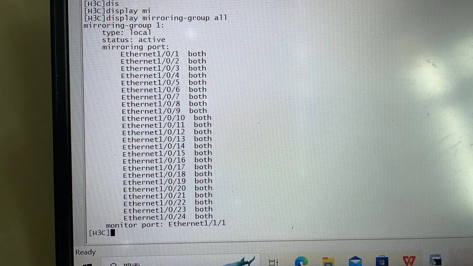

外观显示H3C S2100 series,一共有24个网口,还有两个网口和光口为一个物理口的网口。现在镜像到这个网口上,抓包没有任何流量,只有arp数据。

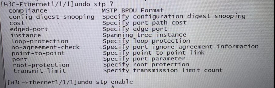

按手册配置了,但是undo 不掉stp协议
zhiliao_HQQiYE 发表时间:2023-07-15 更多>>
zhiliao_HQQiYE 知了小白
就是按照手册上配置的,最后执行undo stp 的时候没有成功。
口接对了吗
